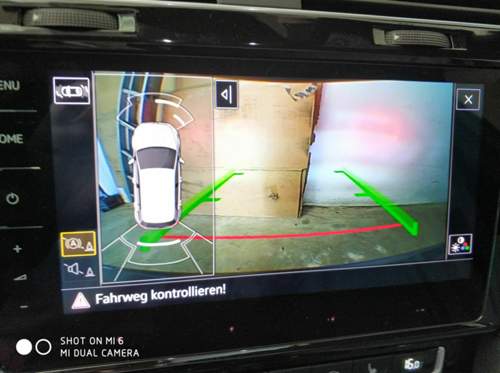

beim 1er BMW gibt es gelbe Linien sobald man den Rückwärtsgang einlegt, und je nach Lenkradstellung bewegen sich diese!
Lässt sich das beim Golf (GTD BJ 8/18 Disc. Pro) auch codieren, aktuell sieht das so bei mir aus. (Bild im Anhang)!
wenn ja wie, Danke vorab
Lg Roland
Img-20180930-120148
Meines Wissens nur mit anders stg von passat,
Was mir interessieren würden ist ob man die abschalt Geschwindigkeit wo das rfk bild abschaltet höher setzen kann
Habe eine lange Auffahrt wo ich immer Rückwärts raus muss und immer bei 10 kmh das bild schwarz wird??
Abschaltgeschwindigkeit und Linien nur mit RFK High. Also nicht im Golf.
Gibt aber Nachrüstsätze

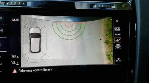

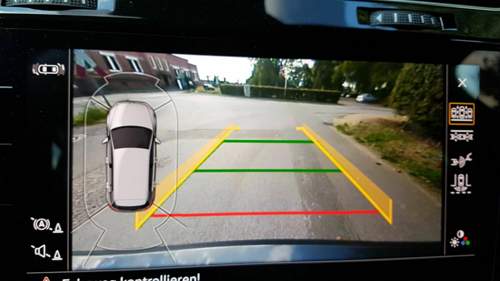

@hadez16 schrieb am 30. September 2018 um 13:07:00 Uhr:
Das stimmt so nicht.
Beim Golf muss man dafür ab Werk den Trailer Assist bestellen.
Dann hat man die Rangierbremsfunktion, Linien, Blöcke usw.
Hier Bilder aus meinem Golf.
