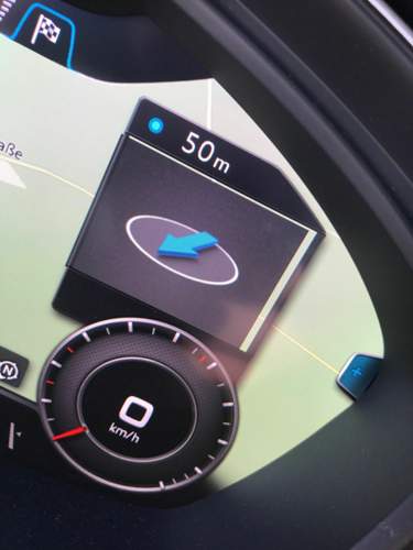

Leider sorgt die Q7-Codierung für einen Darstellungsfehler auf dem Virtual Cockpit bei aktiver Navigation unter der Geschwindigkeitsanzeige.
Und mein Fahrzeug sieht von oben bei der 360°-Kamera auch etwas komisch aus.

@Power-Gamer2004 schrieb am 9. März 2021 um 10:08:15 Uhr:
Was genau?
Ich habe kein Problem mit VC. Mit oder ohne Navigation.
Meine VC-Softwareversion ist 0379 (ich habe sie aktualisiert, bevor ich die Fahrzeugvariante in MMI geändert habe).
Hallo zusammen.
Habe auch den Fehler beim Navigationsfenster im VC. Softwareversion ist 0299. Liegt es wirklich am VC oder an der Main Unit? Dort habe ich die Softwareversion 0678.
Danke für eine Info.
Am VC. Version 379 benötigst du. Hierfür gibt es eine TPI bei Audi oder selber updaten.
Eine SVM-Nummer existiert: FPKWW378Q7
Mehr infos:
https://static.nhtsa.gov/odi/tsbs/2018/MC-10153134-9999.pdf
Wenn dann schon der richtige SVM-Code für den A4...FPKWW379B9 (SD:8S0906961AL)
