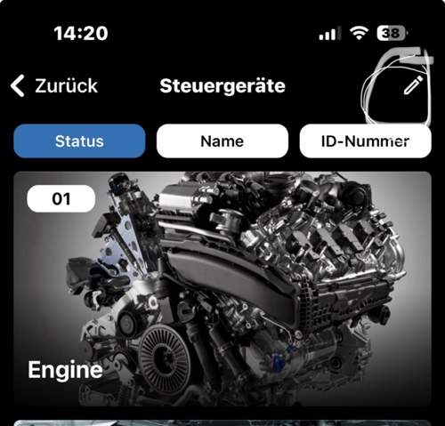

Ich kann nur sagen, dass ich gerade bei dem B9 ein Problem mit OBD11 hatte, das STG 69 in der Verbauliste im Gateway zu aktivieren. ODB11 wollte die Änderungen nicht übernehmen und zusätzlich hat mir dabei noch die STG 13 und STG A5 aus der Verbauliste rausgehauen. Ich hab das irgendwo im Forum beschrieben.
zumindest kann er aber damit das 46er codieren; darauf bezog sich meine Aussage
"Verbauliste" und "OBD11" scheint so ein Mysterium zu sein....ich lese das so oft....
OBD11 ist für eine kleine Änderung der Codierung, Anpassung, Fehlerauslesen und auch Messwerte auslesen ok, weil man das mal schnell mit dem Handy machen kann, wobei "schnell" auch wieder relativ ist.
Hier ist die Verbauliste bei IOS
