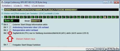

Da ich hier mitlerweile fast wöchentlich gefragt werde, wie der aktuelle Stand zum codieren eines 2010er A3`s ist , hier die ernüchternde Antwort :
Es geht :
Abbiegelicht über Nebler
TFL über Abblendlicht
Regen-Llichtsensor an sich codierbar/aktivierbar
diverse Verbauten (Standheizung/Sitzheizung etc)
Notbremsblinken (ist aber schon Serie)
Ver-Entriegeln mit Horn quittieren
DIMMUNG Fussraumbeleuchtung über den Anpassungskanal (geht aber auch übers FIS)
Es geht NICHT :
CH / LH aktivierbar (ggf. steht das im Zusammenhang mit dem Regen-Lichtsensor- was ich hier aber nicht testen konnte)
Zusatzmenu ist ebenfalls nicht in dem Umfang codierbar wie bei meinem Mj08er / 09er
TFL abdimmen bei Blinker ein (dieses kann man nicht deaktvieren wie im 2009er)
TFL mit Rückleuchten aktiv (nicht codierbar)
DIMMUNG Blinker vorne (US-Style)
Beim Sportback : NSL über Bremslicht aktiv
Anbei noch ein Foto von dem Steuergerät selbst (was nun Komfort sowie Bordnetz beinhaltet)
Ansteuerzeiten der Scheinwerferreinigungsanlage
!!!! Alle hier genannten Codierungen die NICHT gehen, sind bei einem 2007-2008-2009er A3 zu codieren bzw. Veränderbar !!!!
Die Aussagen hier beziehen sich auf den aktuellen DATENSTAND von VCDS im Feb 2010 !
Selbst die BETA Version 912 (vcds) bringt keine Veränderung mit sich....
Gruss
Andy

Schalterstellung 0 meinst du? Wenn ja dann folgendes:
27-5623316048833804825

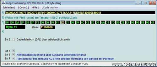

Schau mal hier:
http://audi-wiki.onlinewerk.net/index.php?...
Da steht: Steuergerät 09 -> Byte 11 -> bit1 = 1 bewirkt Ausschalten des TFL bei gezogener Handbremse
Bit 1 wird bei mir nicht mit angezeigt?
Dann musst du über die lange Codierung das Bit1 setzen 😉
Siehe Anhang, gibts nicht in der langen Codierung:
12-308977311961708830
Weisst du überhaupt wie man codiert?
Ich glaube nicht!
Sping in das Fenster "Binär" und setzte eine 1 an die 2 Stelle von rechts 😉
Sollte dann so aussehen : 11100010
Ich glaube nicht!
Ok danke, war nur ein wenig schwer von Begriff 😉.
