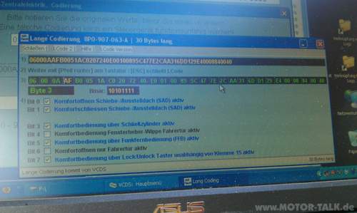

Hallo!
Wie meint Ihr das - gehen die Fester und das Dach zu über den unlook schalter in der Fahrertür ?
Hy,
Ja das funktioniert, zumindest bei mir.
Die Codierung dazu weiß ich nicht mehr genau und müsste nachschauen. Vielleicht kann Scotty hier das auf die schnelle klären.
Sascha
Ps. Es müsste hier im stg09 Byte 03 sein. Hier muss Bit 7 und vielleicht auch Bit 3 gesetzt werden.

hier die codierung bzgl öffnen mit dem taster :
BIT 7

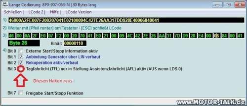

Stand schon auf der letzten Seite, aber einmal noch:
27-5623316048833804825-8709485786577607130
Original geschrieben von weolli0808
Weisst du überhaupt wie man codiert?
Ich glaube nicht!
Sping in das Fenster "Binär" und setzte eine 1 an die 2 Stelle von rechts 😉
Sollte dann so aussehen : 11100010
Habe ich getestet, Codierung wurde angenommen und hat bei meinem MJ 2012 nicht den beschrieben Effekt gebracht. (Zur Erinnerung: Steuergerät 09 -> Byte 11 -> bit1 = 1 bewirkt Ausschalten des TFL bei gezogener Handbremse)

Ja, geht:
8P:TFL bei Schalterstellung 0
