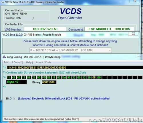

Also bei mir im 2,0 TDI Mj 2011 mit Start Stop ist im ABS das XDS Sportdifferenzial angeklickt sowie auch die Berganfahrhilfe und Reifendruckkontrolle
gekauft wurde er nur mit aktiviertem XDS. Warum auch immer. Also bei mir sind die Längs und die Querbeschleunigungssensoren verbaut
was ist XDS`?
XDS ist das vom Golf 6 GTI bekannte elektronische Sportdifferential
also eine verbesserte ASR beim Frontkratzer 😉
fragt sich also warum das bei dem Auto ab Werk verbaut ist??
es ist ein normaler A3 Ambition mit S-line Sportfahrwerk
glaub kaum das es am Fahrwerk liegt. Wenn dann eher am Ambition???
woher weist du da es verbaut ist ?
Na im ABS STG ist das XDS angeklickt
aktiviert man das bei einem anderen Auto kommen die Fehler mit Längs und Querbeschleunigungssensor
Xds
nur weil es in VCDS so gekenneichnet ist heißt es noch lange nicht das es auch in deinem stg diese funktion hat^. VCDS basiert wie wir schon herausbekommen haben auch nur auf VAG Grundlagen.- und da kann z.b. die interne software eine andere sein- die labeldatei nimmt sich aber die grundlabel datei ^...
können die Anderen aber gerne probieren dieses Bit zu setzen. Ist ja dann auch egal obs nun das XDS ist oder nicht. Wenn das Bit gesetzt ist verlangt er nach den Sensoren.
Übrigens steht das auch im VAS 😉
dann wäre nur die frage warum es deiner hat- und andere nicht- gibt es beim A3 das irgendwo gesondert zu bestellen?
- der sensor macht in dem Falle auch sinn das er fürs XDS relevant ist.
