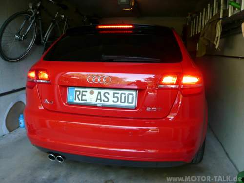

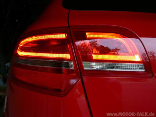

Das ist aus dem [8PA] Sportback Rückleuchten im A4/A6 Style
Die Nebelschlussleuchten des Sportback leuchten,
bei der Codierung:
Addresse 09: Bordnetz
Protokoll: CAN
Steuergerät: 8P0 907 279 C
Bauteil: Bordnetz-SG H34 0301
Codierung: E18E5F139414100000161600160000000000FE0F5C
mit 22% Dimmung beim einschalten des Fahr- bzw. Standlicht mit.
Stg. 09 - Byte 10 von 00 auf 16(HEX) = 22(DEZ).
Beim einschalten der Nebelrückleuchten, leuchten diese mit 100%.
Beim Bremsen leuchten sie nicht mit.
bringt dir nichts bei den led rückleuchten da das LED-BAND das Rücklicht ist, die Birnen sind nur noch Bremslichtfunktion

Oha Schade aber Danke für die Info.
NSL als bremslicht geht aber auch nicht mehr zu codieren, oder?
ab MJ2010 ist nichts bekannt .. also bisher gehts nicht
