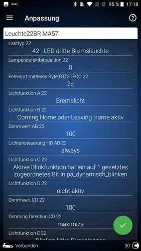

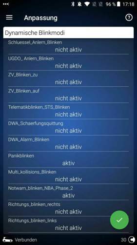

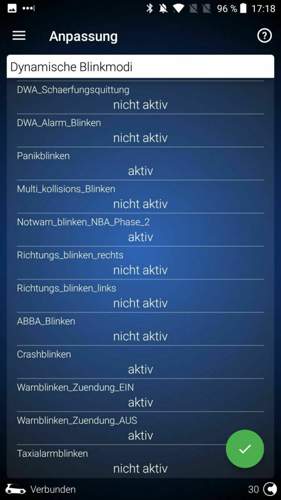

Kannst du mal eine CSV Adpmap vom BCM hochladen, damit ich die Unterschiede erkenne? Oder es geht bei meinem RS3 einfach nicht sauber.
Da ich mit OBDeleven codiere habe ich leider keine Möglichkeit eine CSV Adpmap zu erstellen. Ich kann aber die relevante Konfiguration hier posten.
Unter STG 09 -> Anpassung -> Dynamische Blinkmodi und Leuchte22BR MA57.
Unter Dynamische Blinkmodi sind nur Dynamische Blinkmodi-Warnblinken_Zuendung_EIN und Dynamische Blinkmodi-Warnblinken_Zuendung_AUS wichtig. Bei Leuchte22BR MA57 die komplette Konfiguration.
Dyn_Blinkmodi_1
Dyn_Blinkmodi_2
Leuchte22BR MA57_1
Warum doppelt Bremslicht?
Die Frage ist halt, warum mit dem RS3 FL trotz dieser Codierung das von mir beschriebene Problem auftritt... Hat denn sonst kein RS3 Fahrer das gleiche Phänomen?
@Golfi30 schrieb am 10. Mai 2019 um 20:25:12 Uhr:
Hab ich auch so. Von der Funktionalität unnötig, aber hab es halt original bei A stehen lassen.
