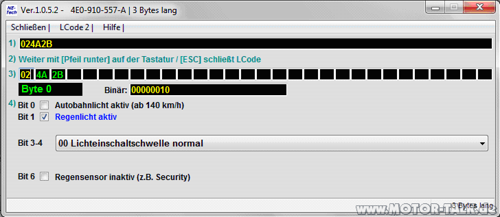

http://www.stemei.de/pages/coding/audi-a5-8t.php
tolle Seite, aber nimm doch endlich das Autobahnlicht raus.....sowas gibt es beim A5 nicht...und lässt sich auch nicht codieren....
Nicht ganz ... Weiß jetzt nicht ob das mit dem Lichtkegel usw funktioniert , aber bei mir schaltet sich das Licht ab einer Geschwindigkeit oberhalb der 110kmh ein, durch diese Codierung .
ja schaltet sich auch ein, wenn es regnet und den den Wischer auf Auto hast.
Nennt sich doch Autobahn- / Regenlicht. Wobei es bei mir glaub 140 km/h sind?
Regenlicht
ja 140km/h ist richtig ....
licht an
und ich meine unter 80km/h Licht aus
glaub eher 50-60 km/h und das für 60 Sekunden. Aber ist auch wurst 🙂
