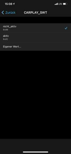

Ich war eben etwas mit der Bimmercode App am Spielen in meinem G01 weil ich wissen wollte, was man schon alles codieren kann. So auf die Schnelle habe ich folgende Möglichkeiten gesehen (noch nicht alles probiert):
- Active Sound Design deaktivieren
- Klingelton des Handys auf dem Lautsprecher statt BMW Klingelton
- Video während der Fahrt
- Video ab USB, zusätzliche Formate
- Quittungston beim Schärfen der Alarmanlage (Check Box)
Im Vergleich zu den F-Modellen geht also zur Zeit noch relativ wenig.
Wenn ich etwas mehr Zeit finde, werde ich diverse Punkte mal einstellen und prüfen.

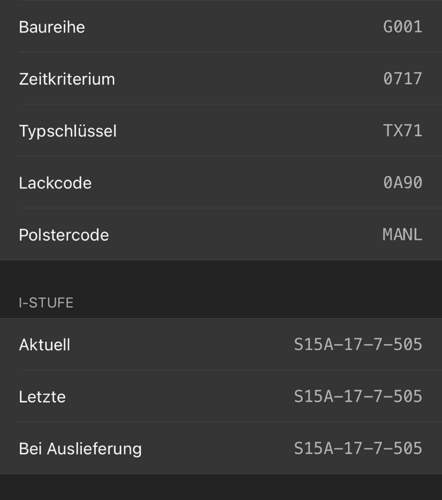

@netscraper schrieb am 20. Mai 2021 um 23:38:41 Uhr:
@A6_Avant_NRW schrieb am 20. Mai 2021 um 20:48:04 Uhr:
Was meinst du genau?
Wie der Stromag schon erwähnt hat den Softwarestand des Fahrzeugs. Wenn Du BimmerCode schon hast kannst Du den Stand einfach in den Fahrzeuginformationen auslesen. (Siehe Bilder) Ansonsten kann man auch noch das Fahrerprofil auf einen USB Stick exportieren. Dort kann man den Stand ebenfalls einsehen.
So sieht es im Moment bei mir aus...
+2
@A6_Avant_NRW schrieb am 21. Mai 2021 um 15:14:07 Uhr:
Phu das ist noch 07/17 und wohl noch der Auslieferungszustand. Das dürfte einer der ersten G01 sein oder? Würde ich an Deiner Stelle beim nächsten Service auf den neusten Stand bringen (I-Step Update) dann sollte es klappen. Die Codierung musst Du dann aber vermutlich nochmals machen. Bei mir war nach dem Updates vieles wieder auf den Standard-Werten.
Ja das ist einer der 1. Bauhreihe. Update über bmw.com reicht nicht? Kostet das Update beim Händler?
@A6_Avant_NRW schrieb am 21. Mai 2021 um 15:22:12 Uhr:
Nein, das Update von bmw.com bezieht sich soweit ich weiss nur auf den Bluetooth Stack und die Verarbeitung von Mediadaten. Das I-Step Update bezieht Sich auf die Steuergeräte und Controller des Autos und muss in der Werkstatt durchgeführt werden. Ob Dein Händler das beim Service kostenlos machen kann muss Du Ihn fragen.

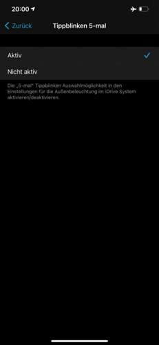

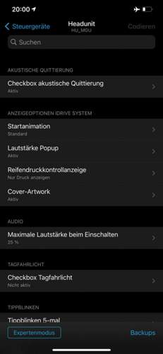

heute habe ich versucht in der Unit HU_MGU (Baujahr 04/21) Tippblinken 5 mal zu aktivieren.
Es lässt sich zwar codieren und ist aber im Fahrzeug sichtbar lässt sich aber in Menu nicht auswählen. 3mal und 1mal ist aktivierter.
Kennt jemand das Problem?
Viele Grüße
Martin
Yup. Funktioniert nicht.
bei der vorherigen Head Unit ging es nicht wegen einer Bitmask, ich dachte bei HU_MGU ist das Problem behoben….
