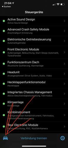

Ich war eben etwas mit der Bimmercode App am Spielen in meinem G01 weil ich wissen wollte, was man schon alles codieren kann. So auf die Schnelle habe ich folgende Möglichkeiten gesehen (noch nicht alles probiert):
- Active Sound Design deaktivieren
- Klingelton des Handys auf dem Lautsprecher statt BMW Klingelton
- Video während der Fahrt
- Video ab USB, zusätzliche Formate
- Quittungston beim Schärfen der Alarmanlage (Check Box)
Im Vergleich zu den F-Modellen geht also zur Zeit noch relativ wenig.
Wenn ich etwas mehr Zeit finde, werde ich diverse Punkte mal einstellen und prüfen.
Here we are...
Img-1481
Img-1482
Img-1483

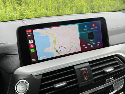

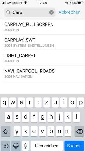

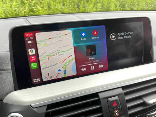

Ich wollte nur kurz Bescheid geben, dass mit der aktuellsten I-Step Version (03/21) im G01 mit ID6 Carplay Fullscreen z.B. mit BimmerCode codiert werden kann. Es braucht also keinen Patch oder sonstige Veränderung der Software mehr. Ab welcher Version das möglich wurde weiss ich allerdings nicht. Ich dache ich hänge das hier Mal rein da ich gefühlt jeden Beitrag im Internet zu der Thematik gelesen habe aber praktisch keine verbindlichen Aussagen dazu gefunden habe. Auch die Infos die ich gefunden habe waren leider nie mit Screenshots oder Fotos belegt.
Was ich aber gefunden habe ist eine positive Aussage auf xbimmers.com:
https://x3.xbimmers.com/.../showthread.php?...
Wie auch immer, nun wissen wir es ja..
Beste Grüsse aus der Schweiz
Vorher
Nachher
BimmerCode
Komisch bei funktioniert das nicht...muss ich die Tage nochmal testen. Hab genau so eingestellt bei Bimmercode, wie bei dir. Habe auch ID6
Liegt am I level. Ab 21_03 reicht Codieren aus um Fullscreen zu haben..

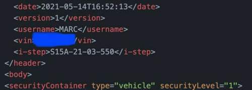

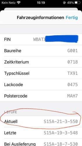

Wie der Stromag schon erwähnt hat den Softwarestand des Fahrzeugs. Wenn Du BimmerCode schon hast kannst Du den Stand einfach in den Fahrzeuginformationen auslesen. (Siehe Bilder) Ansonsten kann man auch noch das Fahrerprofil auf einen USB Stick exportieren. Dort kann man den Stand ebenfalls einsehen.
