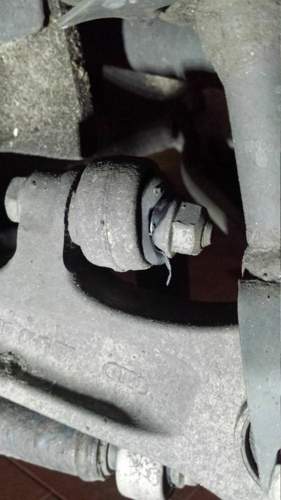

Hast Du mal alle Querlenker, Sopurstange und Pendelstützen geprüft ? Die Pendelstützen schlagen regelmäßig aus... muss meine alle 2-3 Jahre wechseln.
20151118-171703
20151118-171707
20151118-171657
Die Stabiverbindung sah nicht mehr so frisch aus. Muss die morgen mal kontrolieren. Danke ich meine das alles was über 20 mm tiefer ist als original neu vermessen werden muss.
