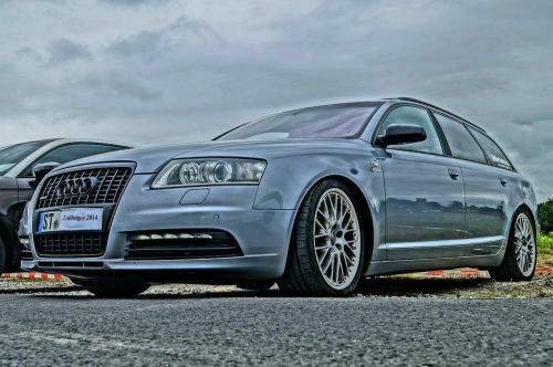

Suche dringend die Codes zum Tieferlegen des AAS Luftfahrwerkes mit dem Programm Vcds.
Wer kann mir da weiterhelfen???

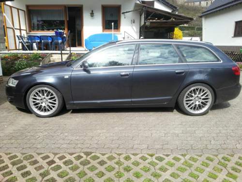

...anbei ein "vorher" Bild!

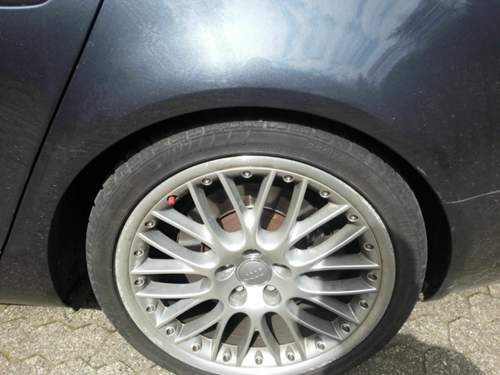

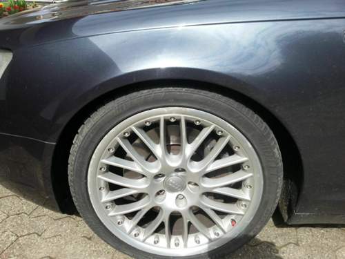

Bei mir geht ja nicht tiefer als 415 .Habe für hinten dann 405 für den hängearsch genommen. So sieht das bei mir aus (Bild) Wo gibt es Spurplatten mit abe?

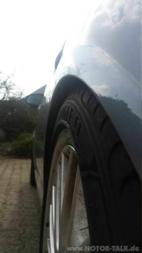

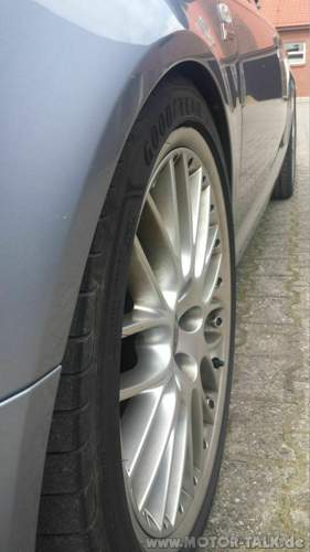

Mess doch mal nach, Reifen außen kannte bis Kotflügelrand.
Ich mache dir sofort mal ein Bild in Dynamic Modus
20160410-125839
20160410-125853
20160410-125902
Deiner ist etwas tiefer wie meiner. Ich habe 17 mm ca bis zur Radkante. Also 10 mm währe ok. Soll nur beim einfedern nicht einschlagen. Danke Dir.
