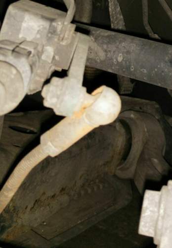

Moin,
hatte vor einiger Zeit Probleme mit der Grundstellung des AAS. Musste dann einen Wert ermitteln, damit ich das einigermaßen wieder gerade bekommen.
Problem war, dass bei Anfahren der Grunstellung auf 329 gefahren wird. Beitrag steht auch hier irgenwo ein paar Seiten vorher.
Jetzt wollte ich der Sache mal auf den Grund gehen und habe erkannt dass nicht die originalen Gestänge des Niveausensors verbaut sind (Manche nennen sie Koppelstangen). Sie sehen aus wie gebogene Gewindestangen. An den Enden jeweils Gelenkkopf mit Kontermutter. Ich denke, es handelt sich hier um diese Tieferlegungssätze.
Also was tun, wenn ich nicht 4 neue Sensoren mit neuem Gestänge kaufen möchte? Muss ja irgendwie möglich sein, diese Gestänge wieder hochzudrehen, oder? Gibt es irgendwo dokumentiert eine Anleitung zu diesen Tieferlegungsätzen? Oder Abstände dieser Gestänge?
Im weiss ich ja, dass in Grundstellung 329 angefahren werden, was eigentlich 386 entsprechen müsste. Daraus schließe ich, dass das Gestänge auf 57mm Tieferlegung eingestellt ist.
Kann mir da jemand helfen?
Gruss
killah78
hast du mal Fotos von den Gestängen ?
Hi, Fotos sind nicht besonders gut, hab nur Handy drunter gehalten. Aber ich denke man erkennt es.
Gruss
killah78
Motor2
Motor1
ich würde sie austauschen gegen org. und neue
Naja, original und neu nur zusammen mit Sensoren a 120 EUR. Das würde ich gerne umgehen. Vorstellen könnte ich mir einen neuen Satz Tieferlegungsgestänge. Diese gibts bereits ab 50 EUR. Weiss nur nicht, wie genau man die einstellen kann und ob diese Einstellung vielleicht auch ohne Tieferlegung geht?
Kann jemand was dazu sagen, der sowas schonmal verbaut hat? Ist die Einstellung da genau beschrieben?
Gruss
killah78
die Einstellung ist nicht schwer
du verändert den "hub" oder die höhe und schon regelt das AAS nach
