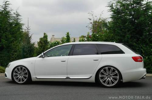

Code zum Tieferlegen eines AAS Luftfahrwerk mittels Vcds
Audi A6 C6/4F
Hallo
Suche dringend die Codes zum Tieferlegen des AAS Luftfahrwerkes mit dem Programm Vcds.
Wer kann mir da weiterhelfen???
Bei openobd.org und eine ähnliche englische Seite komme ich auch nicht weiter!
HHHHiiiillllfffeeeee... ;-)
Habe mir hier schon die Socken wund gesucht...
Wer kann mir Helfen?
Würde mich über schnelle Antworten freuen!
Gruß Alex
...anbei ein "vorher" Bild!

AAS neu anlernen (tieferlegen)
Ladegerät ans Auto, Testerkabel durch Fahrerfenster (Tür muss zu sein).
VAS 5051 A anschließen, fahrzeugspezifischen Einstieg in der geführten Fehlersuche durchführen und über die Sprung-Taste "Funktions-/Bauteilauswahl" anwählen.
"Fahrwerk (Rep.-Gr. 01; 40 - 49)"
"34 - Niveauregelung (Rep.-Gr. 01; 43; 44)"
"01 - Eigendiagnosefähige Systeme"
"J197 - Funktionen Steuergerät für Niveauregelung"
"J197 - Regellage neu anlernen"
Nach etlichen Bestätigungen, etc. fährt der Wagen ein wenig hoch und runter. Dann wird gemessen. Sollwerte sind bei ca. 385mm zwischen Radmitte und Kotflügelkante (vertikal gemessen).
Zu den gemessenen Werten werden dann Vorne 25mm und Hinten 20mm hinzu addiert und eingetippt. Das Auto denkt, es wäre zu hoch und senkt sich daraufhin ab.
"Bitte warten Sie, während die neue Regellage angelernt wird..."
Dann 'spielt' das Auto nochmal verschiedene Höhen durch, die jeweils durch Nachmessen bestätigt werden müssen.

So, hatte die letzten Tage so gut wie keine Zeit, hab aber mein Vorhaben jetzt umgesetzt.
Mein AAS geht vom Comfort auf Dynamik statt um 15 mm jetzt um 30 mm.
Das sieht dann so aus (sorry für das dreckige Auto) 😁
Aas-comfort
Aas-dynamik
Oh ha, dachte auf dem ersten Bild er sei im Dynamic Modus, bis ich dann die Bildunterschrift und das zweite Bild gesehen habe 🙂. Man ist der tief 🙂 Das mit VCP muss ich wirklich mal angehen. Vielleicht hilft mir ja 4f4f4f. 🙂
Ich kann dir gerne helfen! 😉 warte gerade auf das neue VCP Kabel, da das alte wohl den Geist aufgegeben hat. Sobald es da ist können wir gerne einen Termin vereinbaren.
...Geschmackssache...im ersten Bild sieht es noch gut aus,wobei mir persönlich etwas weniger ET bei den Felgen besser gefallen würde,alles eben Geschmackssache..im 2. Bild siehts aber nicht mehr gut aus...zu Tief...die Radhauskante harmoniert nicht mehr mit den Rädern,hängt über die Reifen...zudem lassen mich so tiefe Fahrwerke,immer sofort an einen Fahrwerksdefekt denken...
