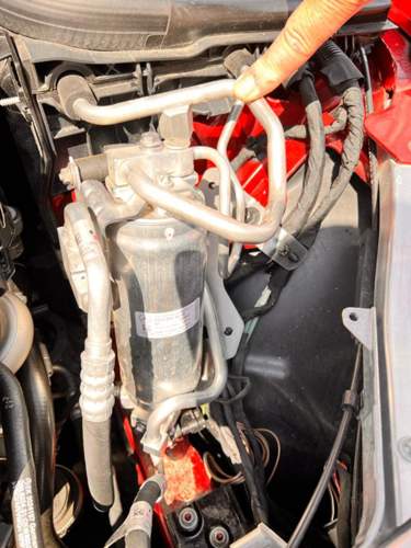

Hallo habe auch Problem mit einen 2019 Baujahr w213 T Modell 66.000km junge Sterne. Anlage heizte, würde geprüft auf Dichtigkeit dann neu befällt … ging 1 Tag dann ein kurzes zischgeräusch wie wenn ein Überdruck Ventil gekommen wäre und das war’s dann hat jemand ein Rat …? Geht morgen wieder zu Benz … dieses silberne Kühlteil wird gar nicht kalt

Oh Gott da steht mir ja noch was bevor in meiner MB Werkstatt musste das Fahrzeug auch in die Zentrale gebracht werden. Nur eine Anlage zum
Kotzen. Da werde ich in Stuttgart aber Dampf machen
@Lutzemann2208 schrieb am 8. Juni 2023 um 17:17:29 Uhr:
Bestehe auf die Dichtigkeitsprüfung des Kompressors im laufenden Zustand. Wobei es bei dir klingt als wäre irgendein Schlauch geplatzt. Bei den Drücken im System nicht verwunderlich. German Engineering - das Beste oder Nichts.
Übrigens Fehlerspeicher wurde ausgelesen. Keine Einträge vorhanden.
@Lutzemann2208 schrieb am 8. Juni 2023 um 17:30:20 Uhr:
Auch normal bei diesem Problem...
Danke werde das morgen abklären Berichte weiter

Ist in der MB Werkstatt Leihwagen frei Haus ohne Kosten wenigstens was. Der Trockner der WT und oder Kondensator sowie der Klima Komp extrem teuer der Mist
