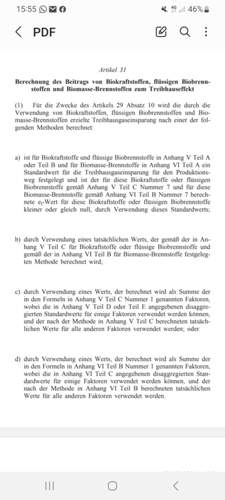

Mich ärgert der Auspuff Ansatz bei den CO2 Mautgebühren derart, dass ich mir die aktuelle EU Richtlinie angeschaut habe
"RICHTLINIE (EU) 2018/2001 DES EUROPÄISCHEN PARLAMENTS UND DES RATES
vom 11. Dezember 2018
zur Förderung der Nutzung von Energie aus erneuerbaren Quellen
(Neufassung)
(Text von Bedeutung für den EWR)"
https://eur-lex.europa.eu/.../?...
Besondere Aufmerksamkeit gilt dem Artikel 31, der die Berechnung der Treibhausgasemission biogener Kraftstoffe regelt. Die BioCNG Kraftstoffe von Verbio und Organge aus Reststoffen sollten unter A geregelt sein. Eine Gleichstellung von fossil und biogen ist definitiv nicht vorgesehen.
Dort steht explizit, dass diese Kraftstoffe mit NULL Treibhausgasen zu belegen sind. Damit stellt das neue Mautgesetz einen Verstoß gegen die aktuelle EU Richtlinie dar.
Bin mal gespannt, wann gegen dieses Gesetz Rechtsmittel eingelegt werden.
P.S. Vermutlich von einem Diesel Brummi kurz vor Inkrafttreten 😁
Artikel 31
