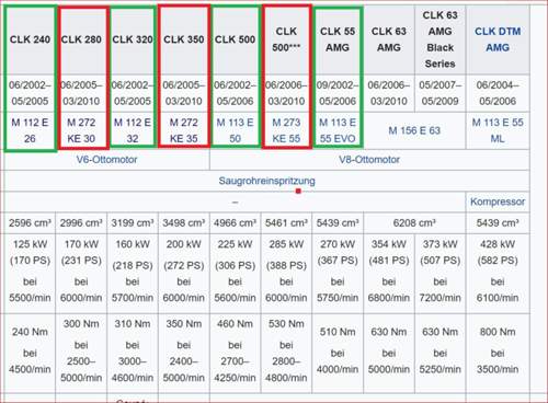

"Zumindest die ersten 2 Probleme kann man mit dem Antriebsstrang des 208 im 209 lösen".
Das stimmt,
jedoch wenn die wirklich erst ab dem Modelljahr 2008 nicht mehr rosten,
nach 2006 aber ausschließlich die "moderneren" M272/273 verbaut wurden,
dann, ...hat man nur die Wahl zwischen "Pest" (Motor) und "Cholera" (Rost)... 😁 😁 😁
Gruß, mike. 🙂
1
Klar , Rost ist nicht schön ist aber wirklich sehr selten beim 209.
Beim 208er sind vom Rost mehr als 80% betroffen.
Beim 209 vielleicht 10% , wenn überhaupt.
Es ist schon eine Schande was Mercedes mit der Rostvorsorge beim 208er angestellt hat. Beim 209er ist es ab Mopf tatsächlich viel besser und wenn man sich einen 209er zulegen möchte sollte es ein Mopf sein.
Klar M112 und M113 sind Dauerläufer die selten Probleme machen. Man muß aber dazu sagen das der M113 auch unter gelängten Steuerketten leidet aber halt viel seltener als der M119 oder M273 durch die suboptimale Kettenführung der Vierventiltechnik. Ein Bekannter musste bereits an seinem M113 eine neue Kette einziehen lassen bei knapp 200tkm. Sicherlich eher ein Ausnahme.
Der M271, M272 und M273 sind so eine Sache. Der M273 fährt sich um Welten besser als der M113 5.0. Das Drehmoment ist deutlich höher als beim M113 und liegt aufgrund Nockenwellenverstellung in einem weiteren Drehzahlbereich an. Mechanisch ist der M273 die erste Wahl unter den Benziner. Wenn Kette und Nockenversteller gemacht ist gibt es an Motor nichts auszusetzen oder am besten gleich einen mit guter Motornummer nehmen. Ausgleichswelle gibt es nicht beim M273.
Beim 209er hat man die Alternative einen Diesel zu nehmen. Zumindest der 4 und 5 Zylinder sind sehr robust und absoluter Dauerläufer. Mein Bruder hat einen 220er mit knapp 500tkm und ohne Rost.
Objektiv betrachtet ist der 209er in Summe das bessere Auto. Alleine wenn man schon vom 208er in den 209er einsteigt. Alles ist wertiger. Sitze, Verarbeitungsqualität, Materialien und der Fahrkomfort. Wäre schlimm wenn es nicht so wäre.
Ich für meinen Teil würde mir für den Alltag eine Kombination aus beiden Autos wünschen. Ein 208er mit der Mopf W209 Rostvorsorge und dem M273 oder den 270er Diesel.

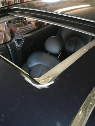

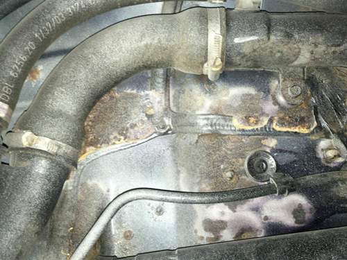

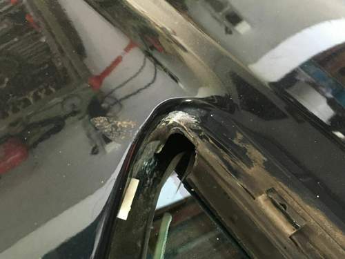

ALLES ist eine Geschmacksfrage, nur...
Gegebenheiten wie die auf den Bildern
unten sind keine Frage des Geschmacks... 😎
Jose': "Nur weil man sich an das alteingesessen gewöhnt hat"...
In den 50 Jahren meines Autofahrerlebens habe ich mich an Einiges gewöhnt,
jedoch nie wenn der sogenannte "Fortschritt" so ausschaut wie auf den Bildern unten...
Denn verglichen mit Diesen Beitrag verhält sich der Unterschied marginal
...zu Gunsten des 208ers.
Love, Peace & Happiness, mike. 😉 🙂 😎

Huch, ein 209er der ein 208 sein will....
"Huch, ein 209er der ein 208 sein will"....
Ein seltener Fall für einen 209!
Beim 208 gibt es deutlich mehr Fahrzeuge mit ähnlichen " Stellen".
Aber trotzdem ist der 209 das bessere Auto.
Schon alleine Dinge wie Bi-Xenon, oder Kurvenlicht, Lichtautomatik, Klimatisierte Sitze,deutlich besderes Navi (ab Mopf), Distronic oder gar die Möglichkeit einen Diesel zu kaufen....
Klar gibt es auch Nachteile... Fahrwerk , Wegfall Einarmwischer, oder das es keinen stehenden Stern mehr gibt , Haptik im Innenraum....
Alles in Allem ist der 209 aber trotzdem das bessere Auto.
