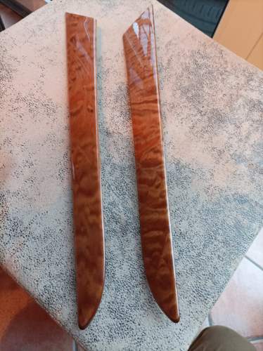

Vormopf designo = curly Ahorn??? Da sieht dann aber so aus. Oder aber eben in dunkel.
Heißt dann auch curly Ahorn und nicht Vogelaugenahorn.
