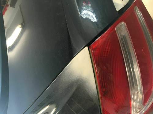

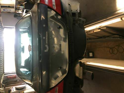

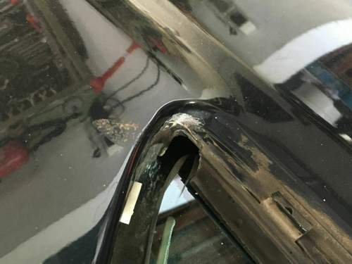

eigentlich sollte nur Stoßstange vo und beide Seitenteile Lackiert werden wegen Rost an den Radläufen.
Daraus wird jetzt ne Komplett Sanierung nachdem ich alle Radhausverkleidungen und Unterbodenverkleidung an hatte und im allgemeinen mal genauer geschaut hatte.
Rost einfach überall...Alle 4 Radläufe, Türunterkanten, Heckdeckel, unterm Dichtgummi Heckdeckel, Am Schiebedach,Schwellerkanten und und und...
Sandstahlpistole war mein bester Freund die letzen 4 Tage!🙁
Am Radlauf links war nicht mehr viel da Zum Entrosten🙄 Da musste das Schweißgerät ran!

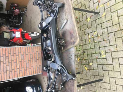

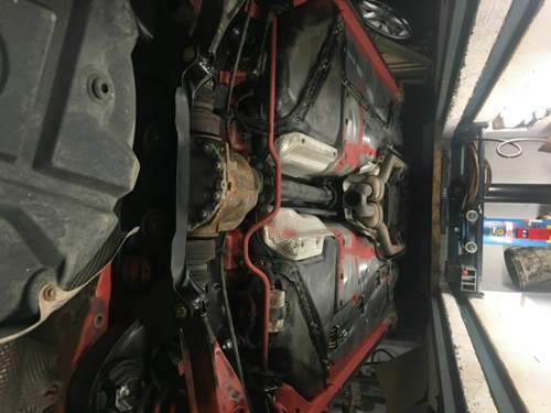

Wenn das Auto vom Lackierer zurück ist geht es den U-Boden+Hinterachsträger an den Kragen...das nochmal 2Tage Arbeit!

Das Rostproblem kenne ich von meinem 200k Modeljahr 2006 auch. Ich hatte vor 3Jahren über einen Monat unterm Auto gelegen, um Unterboden, Wagenheberaufnahmen und alle Radläufe herzurichten. Gefühlt jeder Schweißpunkt war rostig. Ich würde empfehlen ein dicke Schicht Karosserie Dichtmasse auf die Radläufe zu streichen (nicht im Sichtbereich), damit die Radhausschalen nicht wieder die neue Lackierung abrubbeln. Btw. Beide Türen hatte ich letztes Jahr gemacht. Ich habe auch 2,5kg Mike Sanders drunter gestrichen. Jetzt ist Ruhe. Dir viel Erfolg noch bei der Sanierung!
@Mario_Dee schrieb am 11. Oktober 2019 um 09:02:47 Uhr:
2,5 Kg Mike Sanders? Das ist ein tropfen auf den heißen Stein. Ich habe die Rechnung von meinem der 06 gleich als Neuwagen gesandert wurde, da wurden 12 Kg Fett berechnet. Das deckt sich auch mit den Aussagen von einem Bekannten der das gewerblich macht, der macht auch 10-12 Kg unter die Autos.
Werner
Auf dem heißen Stein, kamen auch noch 7Flaschen Fluid Film drauf. Bei jedem Räderwechsel werden die neuralgischen Stellen geprüft.... Ich kann ja beim Winterräder draufziehen ein paar Fotos machen. 😉 Gruß
