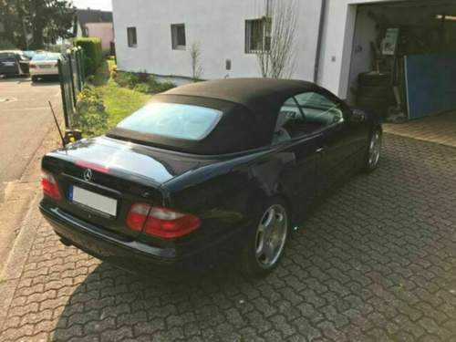

Aber habe noch ein paar Bilder, die ich mal einfüge, aber Qualität wahrscheinlich nicht die beste.
Felgen sind Original Carlsson und wären eingetragen, schaue mir die Papier beim nächsten mal aber genau an.

Wow, sogar der MB-Reserveradkanister 😉 warum der wohl in einem 200er steckt? Soviel zu sparsam 😛...
Generell nicht so optimale Bilder, Rost erkenne ich aber auch hier erstmal keinen. Schau dir aber auf jeden Fall noch mal die umgelegten Kanten im Kotflügel an, da beginnt es sichtbar zu werden. Auch die Kanten der Motorhaube, Dichtung Türkanten und unter der Dichtung vom Heckklappenschloss.
Also versuchen wir es mal aus der Ferne. Ist noch die Tasche für das Windschott vorhanden (nicht einfach zu bekommen und kostet halt). Auf den Bildern erkenne ich es nicht richtig, aber sind die beiden Haltenasen für das Verdeckrollo noch vorhanden (brechen gerne)? Heckklappendämpfer sind beim Cabrio auch gerne ausgelutscht... kosten aber nicht wirklich was. Ansonsten musst du nach den angesprochenen Dingen suchen, ich gehe davon aus dass der Wagen noch nicht verkauft ist? Weil die Anzeige wie gesagt nicht mehr da ist.
