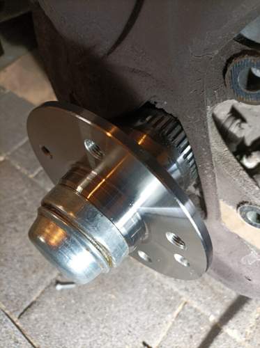

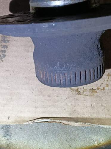

Sieht der (gereinigte) Zahnkranz eher wie auf Bild 1 aus, oder mehr wie auf Bild 2 ?
Die Bilder sind von (dem sehr geschätzten Kollegen) Anderas... :cool:

Die Nabe sieht aus wie auf Bild 1.
Habe oben abgeschmiergelt, aber die Täler sind noch rauh. Lenkwinkelsensor initialisiert. Keine Meldung.

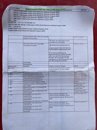

Sehr gut… und jetzt wäre noch der
Fehlercode super. Zwischen Mopf und VorMopf liegen nämlich Welten.
Z. B. beim VorMopf könnte es sein
C1101 Drehzahlgeber vorne rechts
