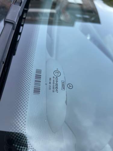

Nächste Woche erhalte ich eine neue Windschutzscheibe aufgrund von Steinschlägen auf der aktuellen. Da habe ich mich gefragt, ob es möglich ist, die blau gefärbte Avantgarde-Scheibe einzusetzen. Online habe ich die blauen Scheiben für Fahrer und Beifahrer gefunden, und die hinteren möchte ich sowieso dunkler tönen.

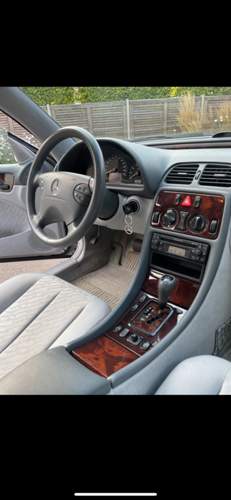

Leider habe ich keine Sitzheizung und auch keine Ledersitze (der Innenraum ist hellgrau mit dem roten Elegance-Holz). Ich überlege, auf Leder mit Sitzheizung umzubauen, und wenn ich schon dabei bin, auch Memory-Sitze zu integrieren. Dabei kann ich mir wirklich nicht vorstellen, wie umständlich und anstrengend das ist und was GENAU dafür benötigt wird.
Dann möchte ich noch Kleinigkeiten ändern, wie zum Beispiel das rote Holz gegen das Avantgarde-Holz oder vielleicht Carbon, da mir das sehr gefällt. Außerdem ein neues Lenkrad, da mir das aktuelle graue "Gummi"-Lenkrad überhaupt nicht zusagt.
Da der kleine Lautsprecher oben an der Fahrertür, hinter der dreieckigen Verkleidung, nicht funktioniert, habe ich mir gedacht, gleich das originale Bose-Soundsystem einzubauen, zusammen mit passendem Comand 2.0 und dem CD-Wechsler. Hat das Comand Bluetooth und kann man es mit dem aktuellen iPhone verbinden? Ich habe gesehen, dass bei eBay Bluetooth nachgerüstet wird, aber manche bieten auch das Comand an und erwähnen schon Bluetooth in der Anzeige. Ist der Aufwand es wert? Ich möchte auf keinen Fall irgendwelche neumodischen Radios einbauen.

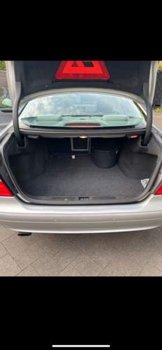

Ein paar detaillierte Bilder von dem Schlitten (auch vom Innenraum)
könnten möglicherweise helfen das "Projekt" besser zu verstehen... 😎

Moin, ja tatsächlich möchte ich den kleineren Motor behalten. Das kfz habe ich für 2000,- geschossen. Bezüglich der Scheiben habe ich vergessen zu erwähnen das die kosten der Windschutzscheibe und der Austausch zu 100% von der Versicherung übernommen wird. (sehr guter freund von mir ist Versicherer) habe auf Kleinanzeigen die blauen Scheiben links und rechts für 50€ gefunden. Mein Bruder ist Kfz meister und er hat ein zwei Computer daheim und auf der arbeit. Habe auch komplettes AMG „Paket“ also beide stangen und schweller für 900vb gesehen müssen natürlich etwas gespachtelt und lackiert werden ist aber eine Kleinigkeit. Habe nicht ganz verstanden was gemeint ist damit das die lichter am 01.01.24 gelöscht werden. Füge mal ein paar Bilder hinzu von der kiste. Habe es mir übrigens anders überlegt mit dem Bose umbau. Habe das Audio 10 CD. Bin aber trotzdem noch an den Comand interessiert samt cd wechsler. Habe da einiges zu gelesen hier im Forum. Ist tatsächlich mein erstes mal im Forum :,)
