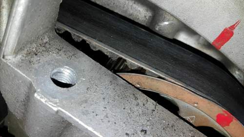

Der Zahnriemen ist anscheinend 2 Zähne übersprungen. Anbei das Bild.
Man müßte das jetzt schon genau feststellen. Dafür gibt es Angaben wie was wo stehen muß.
Den Riemen mal von der Zahnseite angesehen wie das Tragbild der Noppen ist ?
Aber selbst wenn der Riemen um zwei Zähne verstellt ist sollte der Motor trotzdem noch Anstalten machen anzuspringen. Auch wenn das dann eher holprig ist.
Ventile scheinen keine zu hacken weil nach dem Video der Motor eigentlich sauber klingt.
Für mich fehlt da was an der Zündung oder Einspritzung . So aus der Ferne geurteilt.
Der Motor ist nicht kaputt im Sinne mechanischer Schäden. Glaube ich nicht.
Natürlich muß der Zahnriemen kontrolliert werden.

Für mich hört sich das Video nach krummen Ventilen an .
Kompression messen und dann weiss man mehr .
Meinst du nicht, das die Ventile krumm sind? Der Anlasser tut es ja, springt nur nicht an. Meinst du, ich sollte mal alles demontieren und den Riemen wieder richtig drauf machen und versuchen, zu starten?
Kompression ist keine da. Steht im 1. Post
Ich lese im 1. Post nix von "keine Kompression" !?
Mess die Kompression , dann weisst du es genau , keine Kompression , Ventile krumm , dann muss der Kopf runter und Ventile neu .
