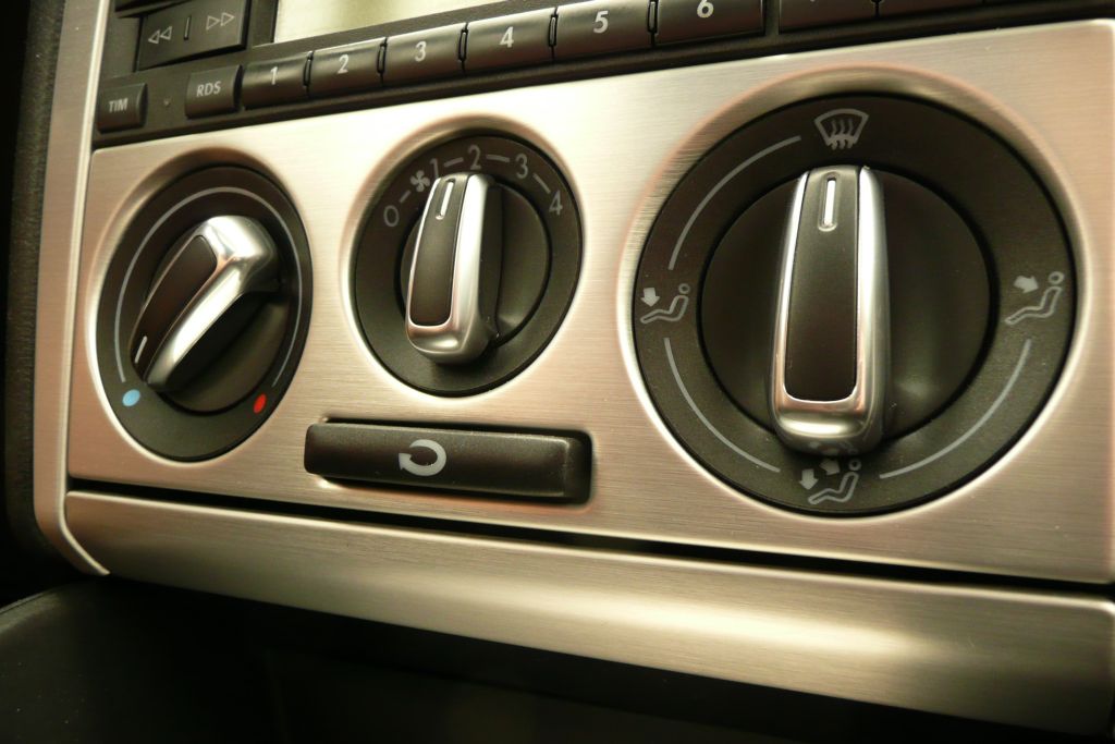

Hab da mal eine kleine frage habe in meine Golf eine manuelle Klimaanlage.
wolle jetzt eine Climatronic nachrüsten und wollte mal fragen ob es reicht wenn ich am Lüftungskasten
die Steuermotoren nachrüstet oder muss mann den kompletten Lüftungskasten tauschen muss?????
MfG Dirk vielen dank schon mal im voraus...
Die Klima muss komplett getauscht werden.

Dazu gibt es hier über die SuFu meiner dunklen Erinnerung nach sogar einen ganzen Thread "Climatronic nachrüsten" oder so ähnlich.
Im übrigen muss man neben dem Bedienteil ja nicht nur die Stellglieder nachrüsten, sondern auch die Sensoren und die Staudruckklappe, die die man. AC nicht hat.

P.S.: Wegen des Optikeinwands Climatronic vs. normale Klima: > Bild < - man kann also auch aus einer manuellen Klima was machen. R32-Aludekor + umgebaute US Jetta V/VI Regler.
