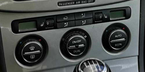

Wenn die Climatronic angeschaltet ist, macht sie immer wieder Klackergeräusche, welche gefühlt im Bereich Fahrerseite herkommen.
Solange der Innenraum runtergekühlt werden muss, die Anlage also auf Leistung läuft ist Ruhe. erst wenn sie dann den Luftstrom runter regelt, fängt es an.
Wenn ich den Luftstrom manuell regele, egal wohin, das Klackern bleibt, hört manchmal wieder auf, manchmal nicht.
Reset der Climatronic mit der Tastenkombination Econ + ... bringt für ein paar Minuten etwas, dann gehts wieder los.
Bei meinem Ibiza hatte ich das auch, dort war es die Umluftklappe. Das war aber auch damit verbunden, dass die Lüftung wie ein Fön war, den man an- und ausschaltet.
Hier jedoch scheint die Regelung zu funktionieren, nur klackert es dabei.

Das dürfte dein Bedienteil sein:
3C0 907 044 BB WZU
Also BB für die Ausstattungsvariante
Anzeige- und Bedieneinheit mit
Steuergerät für elektronisch
geregelte Klimaanlage
satinschwarz/alu
Passend für einen Passat Variant, Produktionsdatum
19.12.2005 mit Modelljahr 2006

Danke!

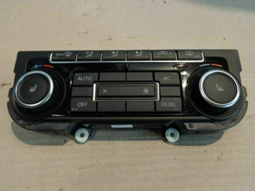

So, das Bedienteil wurde auf Generation 3, also das ohne die Anzeigen BJ 2010 umgerüstet, Geklacker ist weg. Allerdings fehlt mir noch die Blende. Hat jemand die TN für mich. Innendekor ist Titan/Silber, gabs aber nur 2006 - 2007. Blende entweder silber oder schwarz.
War bei VW, aber die stellen sich an... Heute hatten sie die neue Blende da. War die, die original drin war, super. Nein Jungs, ich brauche die vom Baujahr 2010. Ohne Fahrgestellnummer eines Vergleichsfahrzeugs können wir nichts machen.
Weißt du die TN für das neue Klimabedienteil? Oder ist das das obige 044 BB?
Für obige Teilenummer dürfte es ja die Blende 3C0 863 100 45T in titan/silber sein. Ich weiß nicht genau wie das neue Klimabedienteil aussieht, ich such mal ein paar Baujahre später
siehe Foto.

Das neue Bedienteil siehe Foto.
Die Teilenummer für das neuere Bedienteil dürfte die 3AA 863 082 sein, mit Index A für Fahrzeuge mit Aluminium Dekor Einlage
Edit: kann auch sein dass ich hier falsch liege - ich kenn das Klimabedienteil leider nicht in persona
Die Farbauswahl ist da allerdings etwas chaotisch, gibt leider nichts schwarzes mehr
Und nur zur Klarheit, das ist das Gen 2 KBT
