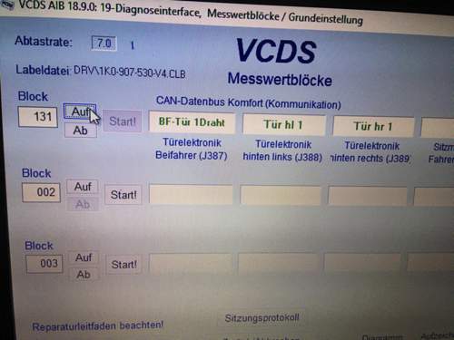

Bezüglich abgelegter Fehler, hier hatte ich seit einiger Zeit einen sporadischen Fehler im Can-Bus Comfort, dieser ist jetzt dauerhaft, Beifahrertür 1 Drahtbetrieb,... Hier ist vermutlich ein Kabelbruch oder ähnliches in der Beifahrertür.
Könnte das einen Einfluss auf das Gebläse und diese Problematik haben??

Wie oben schon geschrieben war nur der Fehler mit dem Can-bus im Eindrahtbetrieb abgelegt, sonst nichts.

Reparier doch mal den Fehler. Ich bilde mir ein die Climatronic liegt auch auf dem Comfort-CAN und Eindrahtbetrieb dürfte so eine Art Notbetrieb sein. Normalerweise braucht der CAN zwei Adern.
Ja, werde ich definitiv machen, da die Lautsprecher auf dieser Seite inzwischen auch nicht mehr funktionieren und als Fehler abgelegt sind. Am Montag wird ein neuer Kabelbaum in die Beifahrertür eingebaut. Zerlegt hab ich schon alles. Melde mich danach wieder,...

Hab heute die Kufatec Fiscon abgesteckt und das RCD510 direkt verbunden - Fehler gelöscht und neu ausgelesen - Fehler noch immer vorhanden.
Hab dann auch probiert das Türsteuergerät der Beifahrerseite abzustecken (alle 3 Stecker), alle Fehler gelöscht und neu ausgelesen.
Dann ist der Fehler "00470 Konzert Datenbus Komfort im Eindrahtbetrieb" verschwunden und es wird nur noch angezeigt, dass keine Verbindung zum Türsteuergerät Beifahrerseite vorne und hinten besteht.
Könnte darauf hindeuten, dass das Türsteuergerät einen Defekt hat, was meint ihr dazu?

Fehler gefunden:
So, das andere Türsteuergerät habe ich verbaut - der Fehler mit dem Datenbus Komfort im Eindrahtbetrieb war aber immer noch vorhanden.
Ich hab dann testweise mal das Komfortsteuergerät abgesteckt und ausgebaut (zwecks Teilenummer), dieses hätte ich als nächtes in Verdacht gehabt.
Als ich es wieder eingebaut und angesteckt hatte war der Fehler mit dem Datenbus Komfort im Eindrahtbetrieb verschwunden. Ich vermute daher, dass es ein Kontaktfehler am Stecker zum Komfortsteuergerät war. Werde es aber noch weiter beobachten ob der Fehler wiedermal auftritt.
