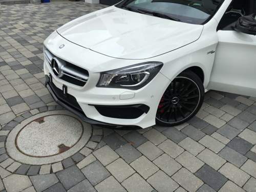

Hier das passende Bild dazu.
@CLA_86 schrieb am 5. August 2016 um 23:22:51 Uhr:
Passt sehr gut. Alles richtig gemacht :-)
