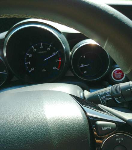

Habe eher selten das Bedürfnis, das Auto möglichst schnell zu bewegen, doch dabei ist mir aufgefallen, dass die angegebene Höchstgeschwindigkeit von rund 210 km/h noch nicht mal auf dem Tacho zu erreichen ist. Dort sind mit ganz viel Geduld vielleicht 200 zu erreichen. Bei diversen vorherigen Fahrzeugen wurde zumindest nach Tacho die angegebene Höchstgeschwindigkeit erreicht.
Auch dreht der Motor im 6.Gang nur bis etwas über 5000 U/min.
Ansonsten läuft das Fahrzeug wunderbar, ist einer der letzten Tourer, d.h. nicht wirklich alt und auch noch nicht viel gelaufen (keine 30.000 km)
Vielleicht kann der eine oder andere Besitzer seine Erfahrungen teilen...

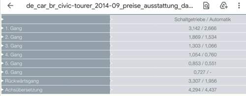

210 km/h ist die Vmax für den Tourer, beim 5-Türer stehen 215 km/h im Schein und die erreicht der 5-Türer im 6. Gang.

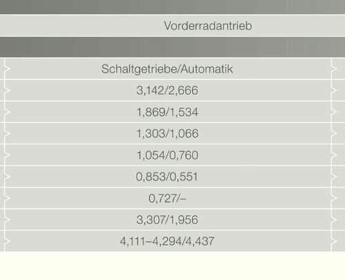

Die Übersetzungen vom Tourer (blau) und vom 5-Türer 1.8 i-vtec (grau) hab ich als Bild mal angefügt.
Tatsächlich hat der 5-Türer verschiedene Achsübersetzungen. (Alle für den 1.8 i-vtec)
Wäre jetzt interessant zu wissen, wann welche zum Einsatz kommt.
Getriebeübersetzung Tourer
Getriebeübersetzung
Laut TS soll es ja um den Tourer gehen. Danke für die Übersetzungen. Dann stimmen die 5,333 nicht, sondern die 4.294, die ich verwendet habe. So passt's auch zu den Aussagen vom TS ("Etwas über 5000U/min bei 200km/h"😉.
Und dann kommen wir zum Problem. Bei 210km/h wurde der Motor im 6. Gang gerade mal 5500U/min drehen. Da ist er aber noch weit von seiner Nennleistung (die er für Vmax aber braucht) entfernt (die liegt bei 6500U/min an). Bei 5500U/min kann der Motor gerade mal 128PS liefern.
Genau das passiert aber im 5. Gang. Da fällt Vmax mit ziemlich genau mit der Maximalen Leistung zusammen. Ergo erreicht er Vmax im 5., nicht im 6. Gang.

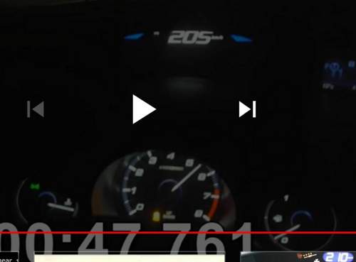

Habe gerade mal ein Video bei Youtube gesichtet, in dem jemand den Civic durchbeschleunigt.
Habe ein Screenshot angefügt, von dem Moment, in dem der Fahrer vom 5. Gang bei 6500 RPM und 205 km/h nach Tacho gerade in den 6.Gang geschaltet hat. Dort liegen dann bei 205 km/h Tacho (GPS ca 195 km/h) 5500 RPM an.

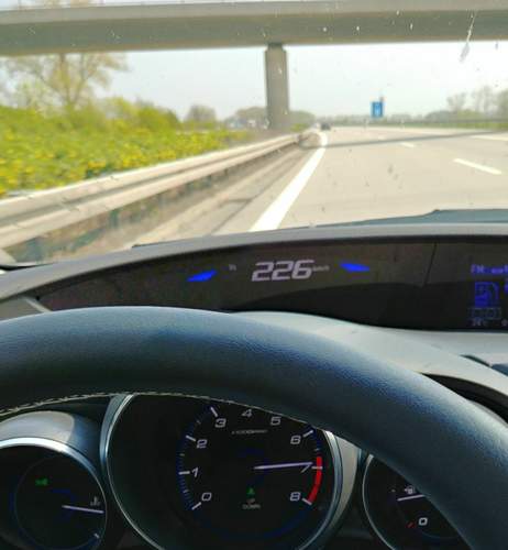

Der Civic 9 FK2 (1.8) erreicht Serie im 5. Gang 226 km/h laut Tacho im Begrenzer. Dies sind GPS-gemessen (Performance-Box, neue Reifen) 216 km/h, daher stehen die 215 km/h beim 5-Türer im Schein, mehr ist schlichtweg technisch nicht möglich da der Begrenzer bei 6800 U/Min. ein höheres Tempo verhindert. Das gilt für den gleich übersetzten Tourer ebenso, der dank schlechterer Aerodynamik aber in der Ebene nicht in den Begrenzer im 5. Gang kommt sondern eben nur ~ 210 km/h (Tacho ca. 220 km/h) schafft. Mit etwas Gefälle schafft aber auch er die 226 km/h laut Tacho = Drehzahl-Begrenzer im 5. Gang.
Der 6. Gang ist in Serie auf ebener Strecke lediglich in der Lage das Tempo zu halten, nur bei Gefälle beschleunigt er noch weiter. Ob er beim Tourer das Tempo auch halten kann, weiß ich nicht. Dort dreht er schließlich bei 5 km/h weniger auch einige hundert Umdrehungen weniger = noch weniger Leistung bzw. noch weiter weg vom Leistungsmaximum bei 6500 U/Min.

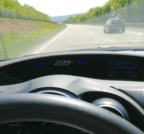

Ich hab meinen Civic drehzahltechnisch auf 7200 U/Min. erweitert, den Tacho auf 1 bis 2 km/h angepasst und den Motor auf 100 Oktan optimiert (Zündungs- und Kraftstoffkennfelder), damit sind nun auch über echte 220 km/h im 5. Gang möglich. Die Vmax wird nun tatsächlich im 6. Gang erreicht welcher jetzt genug Kraft hat. Tacho 224 bis 227 = GPS 222 bis 225 km/h werden nun in der Ebene erreicht. Der absolute Rekord (Gefälle!) lag Serie bei Tacho 241 was GPS 231 km/h entsprach. Später nach der Optimierung konnte ich an gleicher Stelle den Vmax-Test wiederholen. Laut Tacho waren es dieses Mal "nur" 236 km/h, laut GPS aber immerhin echte 234 km/h.

Serie 5. Gang Begrenzer 6800 U/Min.
Serie 6. Gang Gefälle Tempo (GPS 229)
Serie 6. Gang Gefälle 239 Drehzahl
