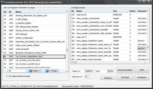

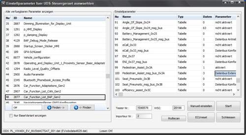

Ich habe vor einiger Zeit das ACC auf pACC upgegradet (3Q0907572C HW:3Q0907572C SW:0195 --> 5Q0907572R HW:3QF907572 SW:0771). Die Fußgängererkennung müsste bei dem Steuergerät bereits integriert sein, oder? Ich vermute jedoch, dass ich dies den anderen Steuergeräten ebenfalls mitteilen müsste, damit die Erkennung funktioniert. Hat jemand Erfahrung damit oder eine Idee?
Ja die Kamera muss entsprechend Codiert sein.
Vorher war es Kamera und acc, beim neuen Sensor ist alles in pacc Sensor.
AID muss meine ich auch angepasst werden.
Die Option Fußgängerschutz muss über SWaP im pACC Radar freigeschaltet werden.

Ich hatte vor dem Umbau auch keine Fußgängererkennung (ACC+Kamera), also müsste die Kodierung dort passen. Ich habe bei der Informationselektronik zwei Anpassungskanäle gefunden - wäre der richtige Datenbus eingestellt? Ich bekomme anschließend eine Fehlermeldung, dass die entsprechende Botschaft fehlt.
