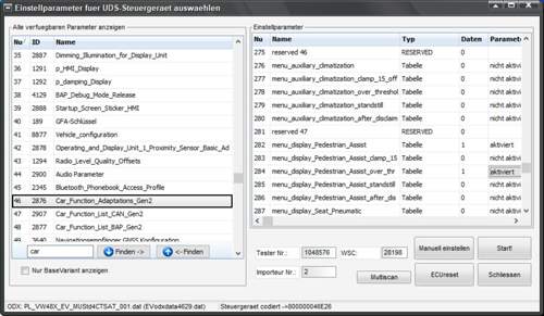

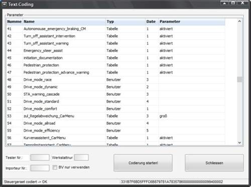

So, wie es aussieht, sind SWaPs mit maximalen Funktionen in allen 4 Gruppen freigeschaltet. In der Gruppe 3 u.a. ist Fussgängerschutz (FGS).
Hast du in der Codierung von STG 0013 FGS auch freigeschaltet?
[LO]_Pedestrian_protection_advance_warning: [VN]_activated
[LO]_Pedestrian_protection: [VN]_activated
Ah, ok - super. (Was sind den die anderen Funktionen?)

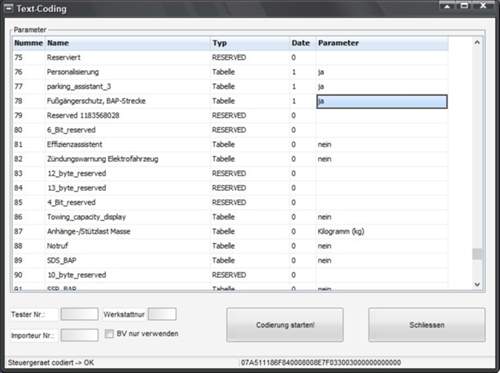

Ja, die beiden Punkte waren/sind aktiv (siehe Anhang). Jedoch taucht weder im Infotainmentsystem noch in der Multifunktionsanzeige ein Eintrag dazu auf...
Wenn ich beim Schalttafeleinsatz (17) und bei der Informationselektronik (5F) die entsprechenden Punkte codiere (siehe Anhang), bekomme ich die Einträge im Infotainmentsystem sowie in der Multifunktionsanzeige. Jedoch kann ich diese nicht aktivieren/abändern. Es erscheint eine Meldung, dass die Funktion nicht verfügbar sei. Außerdem tauchen dann auch Fehlermeldungen in beiden Steuergeräten auf:
Schalttafeleinsatz (17): Funktionseinschränkung wegen Kommunikationsstörung
Informationselektronik (5F): Funktionseinschränkung wegen fehlender Botschaft

Die FGS ist Bestandteil von Front Assist und wird automatisch dazugeschaltet wenn dieses eingeschaltet ist.
Ah, ok. Dann sind wohl die anderen Einträge für die frühere Version (ACC+Kamera). Danke für die ganzen Klärungen!
