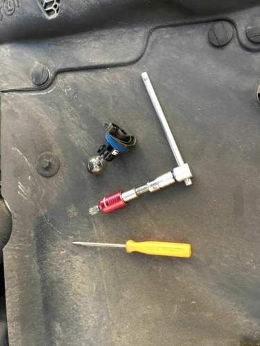

Habe die Lampe auch gewechselt bekommen, habe die LEDs eingebaut. Man muss definitiv beide wechseln, da sonst eine Seite weißes ist und eines Seite andere Lichtfarbe hat.
Wechseln war auf beiden Seiten gleich. erstes mal bissel länger gedauert, zweites Mal 5min. Werkzeug habe ich ein Bild angehängt.
Mit der Hand rein fühlen wo der 45er Torx ist. 1/4 Umdrehung aufschrauben. Mit Schraubenzieher rein, wenn der im Torx verkantet, kann man die Fassung einfach rausziehen. Neue LED in die alte Fassung rein. Wieder einsetzten und festziehen
