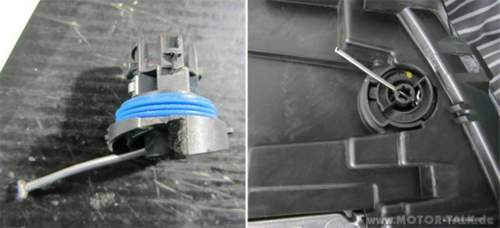

hier mein Beitrag zum Tagfahrlicht. Fassung mit Torx und kleiner Ratsche etwas drehen bis es nicht mehr weiter geht. Fassung (bei mir) hing sehr fest. Mit spitzer Zange (auch gekröpft) die Torxmutter greifen und nach unten ziehen. Es geht alles relativ schwer, weil wenig Platz ist. Dann habe ich eine Ringschraube M6 mit UHU Powerkitt eingeklebt. In der Fassung habe ich eine G4 Stiftsockel LED Lampe eingesetzt. (leider haben die Lampen nur 20 min überlebt). Aber ich kann jetzt die Fassung ohne Werkzeug ganz einfach rausnehmen. Ich hoffe ich konnte ein wenig helfen. Viele Grüße Thomas

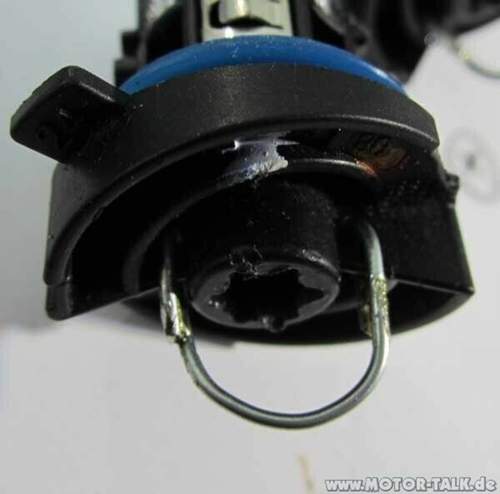

Hab an dem Problem auch weiter gewerkelt, und eine Lösung gefunden, die den Tausch so einfach wie nie zuvor macht. Es geht jetzt ohne Werkzeug und ohne Demontage von anderen Teilen! Auch bei der Xenon-Variante mit dem nervigen Einfüllstutzen rechts.
Idee ist, Hebel seitlich in die Sockel zu montieren. (Löcher bohren, dicken Nagel durch).
Wichtig ist die exakte Stellung des Hebels zu den verschiedenen Marken/ Zungen des Sockels, da diese Stellungen für li. und re. unterschiedlich sein müssen.
Im Bild rechts ist die Position des Hebels für die Lampe für den rechten Scheinwerfer, und links für links.
Mit diesen Hebeln kann man die Lampe prima festhalten, in den Scheinwerfer einführen, mittels Drehung lösen und Befestigen, und sie auch lose rütteln um sie nach unten herausziehen.
In Bild 2 ganz rechts sieht man die rechte Lampe im Scheinwerfer im arretierten Zustand.

Hallo Romiman,
ich wollte mich gerne bei Dir für Deinen Beitrag bedanken! Deine Anleitung und Idee war perfekt für mich! Besonders die beiden Bilder waren sehr hilfreich!
Einziger Unterschied den ich machte, ich habe ca. 60mm lange, dünne Holzschrauben (ohne Bohren) nach Deiner Anleitung (Bild) vorsichtig in die Fassung gedreht. Ging sehr schnell und hält super.

Dank der detaillierten Hinweise + Bilder von Romiman ist der Wechsel super schnell und einfach geworden.
Ich habe zwar keinen Nagel eingeklebt sondern nur nach leichtem Vorbohren eine geeignete lange dünne Schraube jeweils fest reingedreht. Seitdem ist der Lampenwechsel mit Motorhaube auf und gezieltem Handgriff in wenigen Minuten erledigt.
