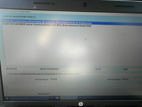

ich hab hier schon viel übers CIM gelesen jedoch wird mein Problem nicht genannt.
Die linke Seite meiner LFB hat gesponnen, beim drehen am Rädchen tat sich oft nix und im Fehlerspeicher stand: siehe Bild 1.
Der Fehler der LFB besteht schon seit ich das Auto habe, also seit mind. 15 Monaten.
Angezeigt im Fehlerspeicher wird er allerdings erst seit meinem CIM SW Update vor ca. 4 Wochen.
Also, Macke der LFB schon immer vorhanden, angezeigt im FS aber erst seit CIM Software Update.

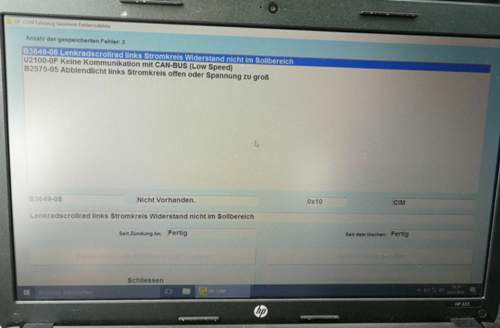

Nun habe ich die LFB vorhin mal zerlegt. Hab die Platine mit Kontaktspray behandelt und die Feder des Scrollrädchens mal bissl bearbeitet.
Seit dem Einbau funktioniert die LFB zwar einwandfrei ABER ich hatte plötzlich noch mehr, bzw. völlig andere Fehler im Speicher.
Das MSG spuckte irgendwas aus (leider vergessen was) und einen Fehler vom Lenkwinkelsensor gab es (siehe Bild 2).
Daraufhin hab ich alle Fehler gelöscht und nochmal ausgelesen, alles ok, keine Fehler mehr.

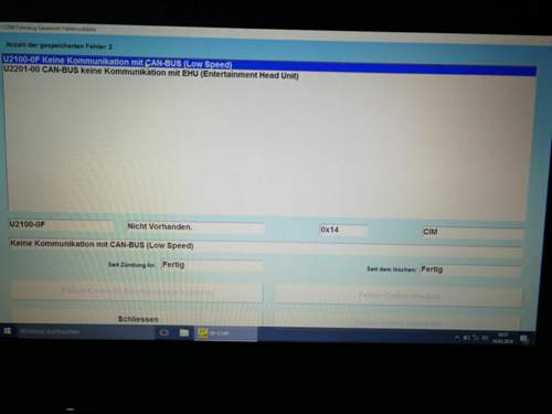

Nach bissl rumspielen an der LFB kommt nun plötzlich ein völlig anderer Fehler -ein Canbus Fehler- vom CIM, der auch immer wieder auftritt sobald man die LFB nutzt (siehe Bild 3).
Der ursprüngliche Fehler aus Bild 1 wird nicht mehr gesetzt, dafür nun aber immer wieder der Canbus Fehler aus Bild 3!
Ist mein CIM nun hinüber oder der Fehlerspeicher penibler geworden seit dem SW Update? Kann es evtl. mit dem Remote und LFB Adapter meines Pioneer Radios zu tun haben, worauf das CIM nach dem SW Update nun allergisch reagiert?

So, fürn Arsch...die LFB spinnt schon wieder und es wird wieder der Fehler von Bild 1 ausgespuckt. Es geht also primär um diesen Fehler. Hupe geht übrigens einwandfrei.
Es ist bei meinem Astra allerdings egal ob das Licht an oder aus ist, die LFB spinnt wann sie Lust hat.
Hat mal jmd. die Feldabhilfe als PDF? Find die nicht.
VG

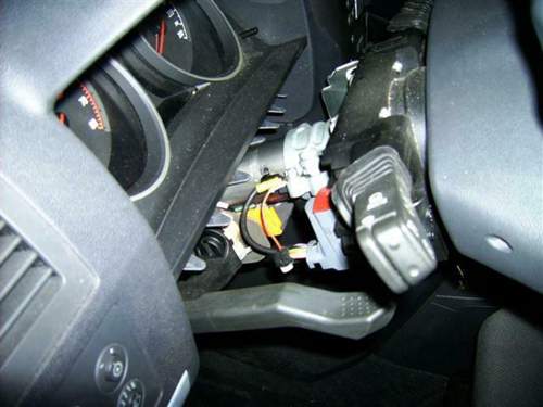

Hast du schon den Kabelbaum im Lenkrad gewechselt, oder noch den Alten verbaut?
U2100 Keine Kommunikation mit CAN-Bus (Low Speed)
Dem Steuergerät wurde von anderen Steuergeräten mitgeteilt, daß es ungültige Daten sendet.
Auswirkung:
Das Steuergerät beteiligt sich nicht an der Buskommunikation
Das könnte natürlich mit deinem Can-Bus-Dekoder zusammenhängen. Also einfach mal abstöpseln und dann gucken, wie sich das CIM verhält.

Welcher Kabelbaum drin ist weiß ich leider nicht. Kann man den selber wechseln oder muss dafür der Airbag raus?

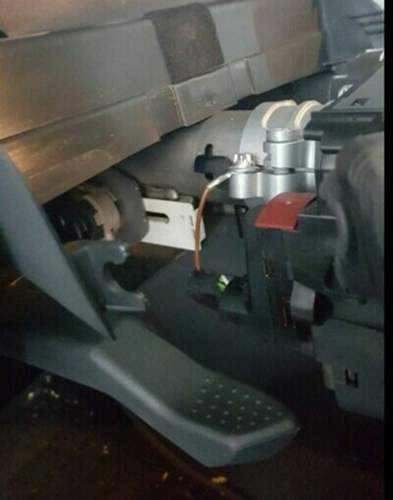

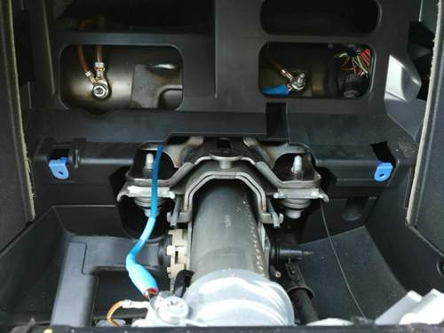

Du hattest in einem anderen Thread mal was von dem 2. Massekabel geschrieben. Wo genau ist der Punkt "oben auf der Lenksäule"? Finde ich als Laie den, bzw. ist das der auf dem Bild? Der Massepunkt hinterm Tacho ist auch ersichtlich?
VG
Bei nem MAssefehler funktioniert die Hupe nicht und die Belegung der Tasten stimmen nicht! Mit Dimmen kann man das beheben. Du sagtest das trifft bei dir nicht zu! Also sollte es nicht daran liegen.
Ja, um den Kabelbaum zu wechseln muss der Airbag raus. Ich hab Den aber auch selber gewechselt!

Wenn @meisterjaeger mir noch sagt wo genau ich den Massepunkt auf der Lenksäule finde lege ich mir erstmal das Massekabel. Ist das da wo die gelbe Öse ist auf dem 2. Bild? Und wie dick sollte das Massekabel sein?

Der Massepunkt ist direkt hinterm Tacho! Den kannst du gar nicht übersehen! Also nur Tacho ausbauen.
@meisterjaeger Und der auf der Lenksäule ist der, den man auf dem Bild sieht was ich vorhin gepostet hab?
