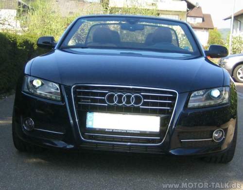

Hallo Leute,
habe heute meine Chromzierleisten für Singleframe bei meinem 🙂 abgeholt.Sie haben hier in Luxemburg 72€ ohne MWST gekostet.Habe sie gleich montiert und zeige euch Bilder davon.Ich persöhnlich finde sie Klasse aber das ist ja immer eine persöhnliche Meinung.Hoffe ich kann euch damit weiterhelfen.Einbau geht Kinderleicht in 20 Minuten.Übrigens habe ich 3 Wochen warten müssen bis sie bei meinem🙂 eintrafen.
Grüsse Claude

ein 3.Bild ganz nah am Kühlergrill
ein bild noch ohne die Zierleisten 😠

Hallo Claude,
Dank für die schönen Bilder!
Hast Du nähere Hinweise zum Einbau?
Klebstoff? selbstklebend? Schrauben?

Hallo Leute,
Im Lieferumfang sind 2x3 kleine für die Seiten und eine grössere Chromleiste für unten enthalten. Des weiteren ein Säuberungstuch für den Kühlergrill. Die Chromleisten sind Selbstklebend.Ich habe meine trotzdem an den Endpunkten und mittig mit Sekundenkleber zusätzlich geklebt da ich es nicht Riskieren wollte dass wegen zu hoher Hitzeeinwirkung der Klebstoff an den Chromleisten nachgibt.Kann ja jeder dann so Handhaben wie es ihm am sichersten vorkommt.
Übrigens findet mein Freundeskreis die Chromleisten wirklich gelungen und toll da ohne die Chromleisten es im Kühlergrill die blanken Einkerbungen gibt (siehe mein Bild ohne Chromleisten)und man sich schon fragt ob da nicht was hingehört.Wie gesagt jedem seine Meinung.Ich hoffe ich konnte euch somit Helfen.
Bis bald
Claude

Danke für die Bilder, sieht gelungen aus...
ja ich werd mirs auch so ankleben
Sekundenkleber ist gut....
ich hoffe nur das ganze Auto ist nicht mit Sekundenkleber verklebt...ggggg
und die Querstäbe sehn gut aus....noch schöner wärs wenn sie links u rechts bündig an den Rand des Grills anschliessen würden.aber dennoch ich finds gut
Toni
hast du das gefühl wie wenn die streifen richtig fest kleben?
ich meine nur wegen der waschsstrasse, nicht dass die dinger dann weg sind😁

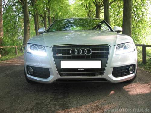

Meine Leisten halten seit dem September 2009 ohne Probleme!
http://www.motor-talk.de/.../img-0576-i203032810.html
Bild-1
....meine Leisten von ATU für ca. 12 € halten seit Okt. 2010 und ca. 20 TKm bei jedem Wetter. Bisher keine Probleme bei Kälte, Hitze oder nach mehreren Waschanlagen. Da löst sich bis jetzt nichts.... .
Front1
