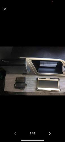

Moin,
Habe mir vor kurzem einen a4 8k als 3.0 tdi zugelegt .
Leider hat er nur das hässliche rote Radio chorus drin . Bin allerdings günstig an ein komplettes mmi 3g basic System gekommen . Habe bei kufatec einen kabelsatz gefunden , der allerdings nur für das mmi 3g High ist. Auf eine Anfrage hieß es das sie keinen kabelsatz für das basic verkaufen . Kann man diesen oder ähnlichen kabelsatz irgendwo anders her bekommen oder kann ich das mmi nun nicht bei mir einbauen ?
MfG

auf dem Aufkleber oben sind SN etc weg.. würde ich wenn nur mit Rechnung kaufen sonst gibts Theater bei audi mit dem freischalten
Das Symphony passt 1:1 in den A4 mit Chorus rein. Dass ein CD-Wechsler da drin ist, spielt keine Rolle. Ist immer das gleiche Format!
passt schon mal nicht 1zu1 da das display kabel nicht passt !!!
Ich meine natürlich unten zwischen Klimabedienteil und Lüftungsschlitze. Oben am Display ist natürlich wieder eine andere Geschichte!
Was verlangt audi für die Aufhebung des kombschutzen? Wer oder wie kann ich das codieren?
Hab das symp bei ebay gesehen warum die nummer weg geritzt worden ist ist mir unklar. Verkäufer meint sei nicht gestohlen? Trau der sache aber nicht
kompo von Kaffee Kasse bis 3 stellig ist alles drin (bzw viele machen es auch gar nicht)
codieren - siehe oben ; jeder fähige VCDS user etc
https://www.radiocodeservice.de/produkt/audi-radio-code/
Die machens für 18€
Ist es aber auch komb. aufhebung?
Nein, ist für die alten Radios.
Das kann nur Audi.
