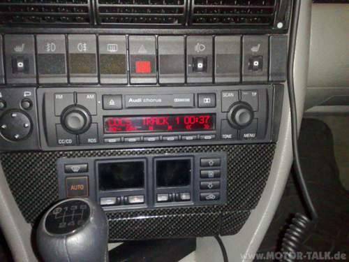

Hier die Bilder vom Concert2 im C4.
Muss mich entschuldigen, das Auto ist innen z.Z. ziemlich dreckig...
Mfg Sven

So sieht das dann aus....😁
09122009506
Ich habe ja den CAN-Adapter dazwischen, da ist Radioseitig nur noch Masse und Dauerplus belegt, und Ich habe halt noch ne Brücke zu dem Bose-Pin gelegt.Die K-Leitung habe Ich der einfachheit halber nur bis zu Klima-Bedienteil gezogen und da die von der Klima angezapft.Und welchen grünen Stecker meinst du?Ist das der vom Wechsler?Ich habe da meinen USB-Adapter nur noch dran, da kann Ich aber nichts zur belegung sagen, er funktioniert halt😁
