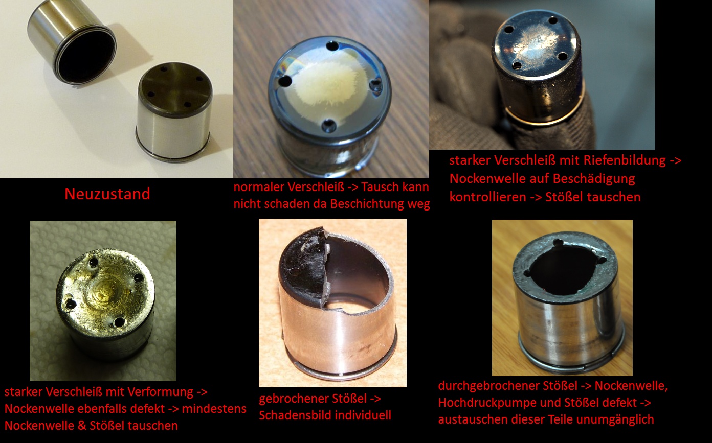

Ah ja. Den "Becher" mit dem Kerzen-Interval tauschen
http://2.bp.blogspot.com/.../Stoessellegende.jpg
http://20tfsi.blogspot.de/2013/11/guide-becherstoelcam-follower.html
