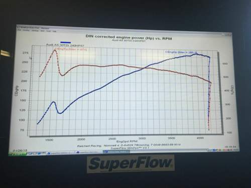

Ich habe gestern meinen A5 gechipt. ca. 285 PS und 671 NM stehen auf dem Papier. Auf S sollte mehr drin sein.
Von einer VMAX Aufhebung hat er abgeraten wg. Turbo und dem ganzen. Hat einer die aufgehoben?

671 NM
Mit einer S tronic? Mutig, mutig. Über 600 würde ich da nicht gehen. Beim Wandler kein Thema. Leg Dir lieber schon mal ein paar Euro auf die Seite. 😉
Prüfstandbericht wäre mal schön zu sehen!
Mich wundert es dass es soviel ist.
Korrekturfaktor nach DIN... Da kannst du gleich ein paar PS abziehen, die gibt es nämlich nur auf dem Papier. Um einen genaueren Messwert zu erzielen sollte die Korrektur nach EWG erfolgen, so wie die Hersteller die Leistung ihrer Fahrzeuge bereits seit Jahren nach dieser angeben müssen. Als ich mit meinem damaligen S5 auf dem Prüfstand war, habe ich mal zum Vergleich die Korrektur nach DIN und nach EWG machen lassen. Der Unterschied (bei meinem!) betrug sagenhafte 16 PS...
Danke dann können die Nm auch nicht so hoch sein?
Das beruhigt mich.
Wenn man die genaue Leistung ermitteln will, muss man auf einen Motorenprüfstand. Diesen Aufwand betreiben aber die wenigsten. Wäre auch für den Otto Normal Nutzer völliger Quatsch. Die Rollenprüfstände sind meiner Meinung nach fürn Arsch. Gleiches Auto – fünf Prüfstände – fünf unterschiedliche Ergebnisse... Einzig um einen Unterschied zwischen Serie und Tuning aufzuzeigen sind sie gut (Vorher- Nachhermessung). Zudem gibt es bei Rollenprüfstandsmessung zu viele Einflußfaktoren in Form von Messfehlern und Bedienungsfehler. Am Ende zählt nicht der Wert auf dem Papier, sondern wie fahrbar das Fahrzeug ist und welche Fahrwerte unter realen Bedingungen damit erbracht werden können 😉
@reis1337: hast du die Messung im Serienzustand auch zur Hand?
535 Nm und 239,5 PS 70.000 km hat er drauf 2010er
liegt daheim ja. Hab beide Ausdrucke mitbekommen.
Die 671 Nm waren doch noch ein ganz kurzer Peak....danach durchgehend unter 600 NM....
Bissl komische die Spitze....aber danach sieht der Verlauf doch top aus !
