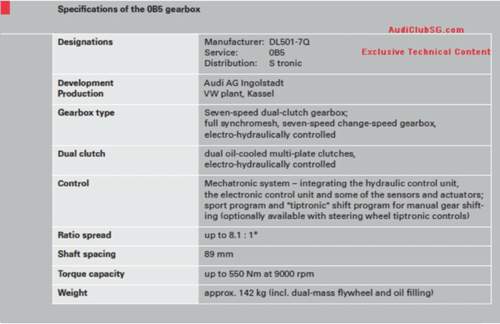

Nein. Ich habe wo anders gechippt. Das Problem ist, dass die Drehmomentkurve über die max. Getriebetoleranz ging. Mein Getriebe verträgt inkl. Reserve max. 550Nm Eingangsleistung. Nach der Anpassung waren es ca 600Nm.
Ob es wirklich nur die 50Nm mehr waren wie max. verträglich kann ich natürlich nicht beweisen.
Ich bin ja auch nur der Fahrer und nicht der Audi-Ingenieur. 😉
Allerdings würde ich bei einer S-tronic vorsichtig sein und genau schauen was das Getriebe verträgt.
Ja deswegen würde ich noch die s Tronic Anpassung machen lassen.
Was ich nicht verstehe: wenn die S-Tronic maximal 550 Newtonmeter er trägt wie kann es dann sein dass z.b. beim A6 oder beim A7 die S-Tronic 580 Newtonmeter Serie hat?
Das gleiche in meinem A4 3.0 FL CleanDiesel. Dieser liefert auch 580 NM - ich könnte mir vorstellen, dass Audi die S-Tronic angepasst hat und diese evtl. bis 600NM geht?
Bei meinem A4 soll es zumindest das folgende DSG sein: DG501 "0B5"
Ich habe einen A7 aus 2012 3 l 245 PS 500 Newtonmeter Serie.
Die Frage ist ob das Getriebe 580 Newtonmeter aushält

Ohne Prüfstandsmessung weißt Du nicht, wo und wie lange tatsächlich 580 Nm anliegen. Meine Erfahrung ist, dass wenn volle Leistung abgefordert wird, die Automaten sehr schnell runterschalten, um die Drehzahl nach oben zu bringen. Dann kommt Leistung, aber ohne max. Drehmoment.
Du hast faktisch nie den Zustand, dass mal das max. Drehmoment gebracht werden muss, es sei denn, Du kannst es in der manuellen Gasse erzwingen. Die Frage ist dann aber, ob das MSG dann hier nicht frech das Moment einfach drosselt, also begrenzt.
Aufjedenfall empfiehlt sich eine DSG Optimierung mit zu machen damit das volle Drehmoment etwas später anliegt um Getriebe zu schonen. Die frage ist auch immer wie das fahrverhalten aussieht ? Ob viele "Kavalierstarts" gemacht werden oder Launch Control ähnlich gestartet werden.
Bei mein Tiptronic fahr ich aktuell mit 675 NM ohne Probleme.
