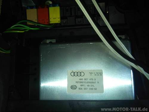

Hallo Leute,
könnt Ihr mir sagen, wie ich am besten an die Steuerchips im MSTG komme ohne was kaputt zu machen. Am liebsten wäre mir ne Erklärung in Bildern.
Ich habe es schon mal versucht, aber nicht getraut die 2 Platinen voneinander zu lösen. Also auf hatte ich es schon.
Kann mir da jemand helfen ?

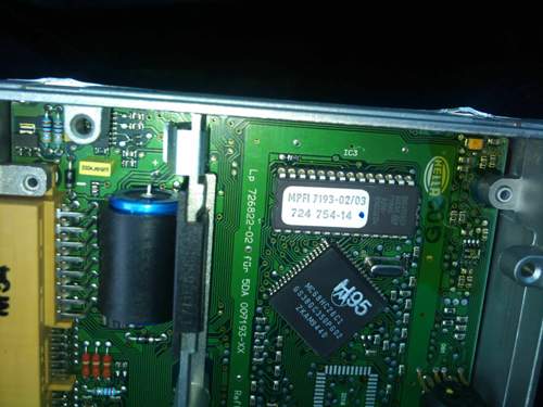

hier nochmal das msg, .. vielleicht hilft es ja jemandem ...
Dsc-0038
Dsc-0041
Deiner ist ja eingelötet!
Traust du dir das Zu mit einem Sockel?
Falls gelötet werden muss, kann ich nur dringend empfehlen, das von einem Profi machen zu lassen. Ich selbst habe zwar schon einige 10.000 Löststellen zwischen 1980+2000 beruflich gemacht aber die paar Löststellen würde ich von jemandem machen lassen, der jeden Tag solche Technik verarbeitet, auch wenn ich mir das selbst zutrauen würde. Selbst bei Audi würde man das nicht im Betrieb löten, abgesehen davon, dass die das wahrscheinlich gar nicht annehmen würden.
Am Besten ein kleiner Laden der Elektronik-Entwicklungsarbeit macht und eigene Geräte herstellt. Die Jungs wissen worauf zu achten ist. Wenn durch eine falsche oder kalte Lötstelle das Steuergerät bei einem Überholvorgang den Geist auf gibt, hilft ggf. nur noch der Schleudersitz. Besonders schlimm sind auch die Überhitzung von nebenliegenden Bauteilen durch unfachmännische Handhabung eines nicht geeigneten Lötkolbens bei falscher Temperatur. Hier kann man ohne die nötige Erfahrung viel falsch und damit kaputt machen.
Ich habe hier jemanden der da total firm ist.
Wie gesagt Angebot gilt! Einsenden ich löte es ein! Löte hier Täglich an Handys rum, also für mich ein klacks!
seid ihr euch da sicher, dass das gelötet ist? ... und nicht gesteckt?
Wenn es der Chip mit der Bezeichnung MPFI..... ist ja, das sieht man das der nicht auf dem Sockel steckt, der ist durchkontaktiert und das ist wirklich scheisse zu löten ohne das richtige Zeug dafür.....

so, heute hab ich den chip bekommen. Wir rum muss der eigentlich rein? der kann ja in 2 verschiedenen Stellungen rein. Wollte hier vorher fragen, bevor ich was falsch mache ...
Du hast auf einer seite eine abgerundete mitte am chip, dieser ist auch auf der Platine gekenzechnet! Diese müssen übereinander stehen. Die seite wo die Nut ist ist auch Pin 1.
ok. hat alles geklappt. war doch nur gesteckt. vorsichtig rausgezogen und den neuen reingesteckt. Einfach! Hoffentlich klappt damit alles. Bin nach wie vor sehr skeptisch. aber mal sehen.
