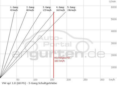

Gibt es ein Geschwindigkeits-Gang-Diagramm, damit man sieht, in welchem Gang der Motor bei welcher Geschwindigkeit wie hoch dreht?
Wenn nicht hier, dann in der Upsociety, einfach mal suchen.
Achtung, bei einem der letzten Facelifts hat der 60 PS dann doch wieder die etwas kürzere Übersetzung vom 75 PS und 68 PS CNG gekriegt. Groß ist der Unterschied aber nicht, in beiden Fällen ist der 5. zu lang.
Hast Du keinen Drehzahlmesser?
Einmal Google:
https://www.angurten.de/is/motoren/1311-up!/11645
Da sieht man auch im Diagramm, dass der Motor ab 4800 RPM in der Leistung begrenzt ist.

Genau das habe ich gesucht, danke dir!
Morgen Abend geht es auf den Rollenprüfstand, ich will einfach wissen was Sache ist. Und falls ich die Kiste verkaufe, hab ich damit noch ein Leckerli für den Käufer, also gut investiertes Geld... 🙂
Gangdiagramm
