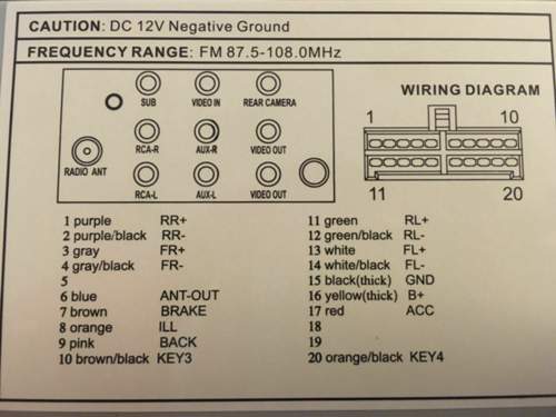

ich habe einen Opel Corsa von 2002 und würde gerne ein China Doppel DIN Radio einbauen (https://www.gearbest.com/car-dvd-player/pp_462035.html)
Da mein Corsa ja noch von vor 2004 ist müsste er ja einen ISO-Anschluss haben oder?
Hab mal gegoogled wie diese ISO-Anschlüsse aussehen und das sieht ja eh nach dem Anschluss aus den man bei dem Radio auf dem 6. Bild sehen kann, also sollte ein Adapter nicht notwendig sein oder?
Bin mir nicht ganz sicher und hab bei der Beschreibung des Radio auch nichts von ISO oder einer anderen Anschlussart gelesen deshalb dachte ich ich frag besser nach 🙂

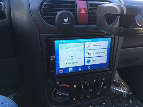

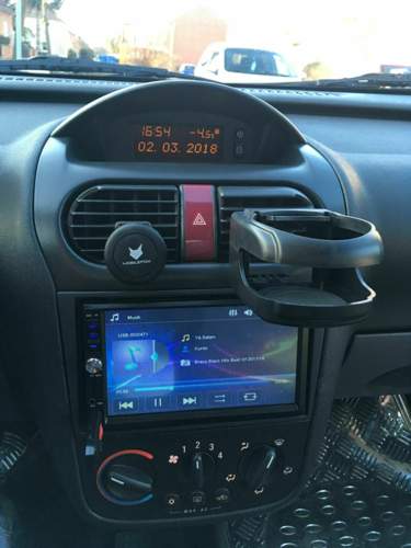

Läuft und das gps ist sehr genau (Tacho 100, gps 97 km h).
Sound ist so gut wie vorher.
Der Rahmen fehlt mir noch. Hatte gehofft der Kat beim Radio bei. Aber war nicht. Daher muss es erstmal so halten. Nen Rahmen kommt noch so das es endlich fest sitzt.

Hast Du noch das Werksradio drin? Dann brauchst Du einen Adapter. Da Dein Corsa Bj 2002 ist, brauchste aber noch keinen mit Canbus.
Edit:

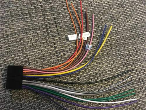

Ich seh gerade bei dem Chinaböller sind schon Stecker dabei. Da müsstest Du aber die Opelstecker abschneiden und alles einzeln verkabeln. Da würde ich lieber die paar Euron für einen Adapter ausgeben. Zu dem Radio selbst spar ich mir dann mal den Kommentar 😉

Habe mir mal alle Links angesehen, da ist nicht wirklich etwas dabei was zusammenpasst. Beim Radio nur Stecker die man mit dem Fzg. verlöten müsste, bei den Einbaurahmen Kabel die nicht mit dem Fzg. kompatibel sind. Wenn du genau weißt welches Radio du verbauen möchtest (hoffe nicht das aus dem 1ten Link) dann Radiomarke und OPEL als suche für das Adapterkabel verwenden. Bei dem Radio aus dem Link bleibt dir nur Basteln (Stecker an das Ende vom Kabel Crimpen, oder löten.)

Der Einbaurahmen passt, aber das Kabel vom Radio musst du dann mit dem Adapterkabel verbinden. (löten/Crimpen)
