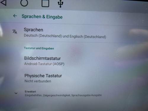

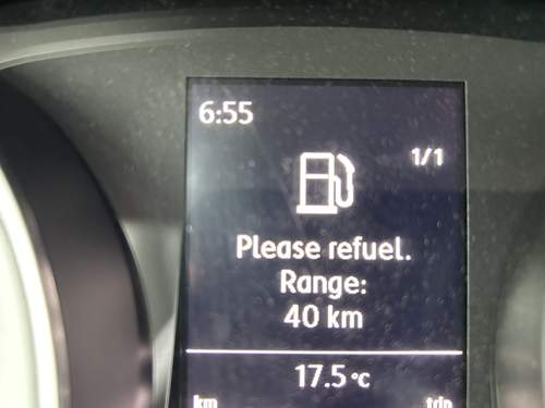

Hallo, habe in meinem Golf 7 das originale Radio gegen ein ChinaRadio getauscht. Die Tasten am Lenkrad gehen und sonst alles andere auch, aber leider lässt sich der Reifendruck nirgends speichern und im FIS ist die Sprache auf englisch (im Radio auf Deutsch gestellt). Kennt jemand dieses Problem?

Perfekt danke, habe es per VCDS umgestellt. So jetzt nur noch den Reifendruck 😉
@vwgolf_1984 schrieb am 7. Mai 2024 um 17:41:07 Uhr:
PS: Ich meine das FIS auf englisch lässt sich mittels VCDS wieder auf deutsch umstellen.
@vwgolf_1984 Nein , die Sprache wird von Radio eingestellt!

Toll hat sich wieder umgestellt auf Englisch.
@duke57132 schrieb am 7. Mai 2024 um 19:15:10 Uhr:
Wird ja auch beim original radio im Display eingestellt, wenn das radio jetzt halt jedes mal wieder "Englisch bitte" sendet hält die Codierung nicht lange.
@duke57132 schrieb am 10. Mai 2024 um 13:06:15 Uhr:
Schreib doch mal den Support an, meist gibt es eine Lösung für sowas.
Bin ich leider seit vier Wochen dran, versteht nicht was ich meine. Dann sollte ich Updates machen, ohne Erfolg.

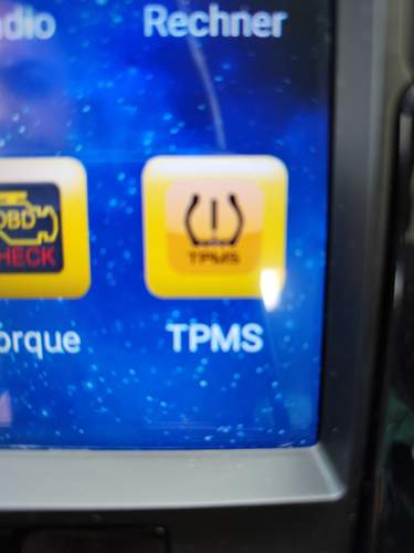

Das ist die App für TPMS
@polobuddy schrieb am 12. Mai 2024 um 11:35:06 Uhr:

Danke. Die App finde ich leider nicht. Alle Apps wollen auf Sensoren zugreifen und das ist ja bei Audi/VW in der Regel nicht gegeben.
@polobuddy schrieb am 12. Mai 2024 um 12:53:21 Uhr:
