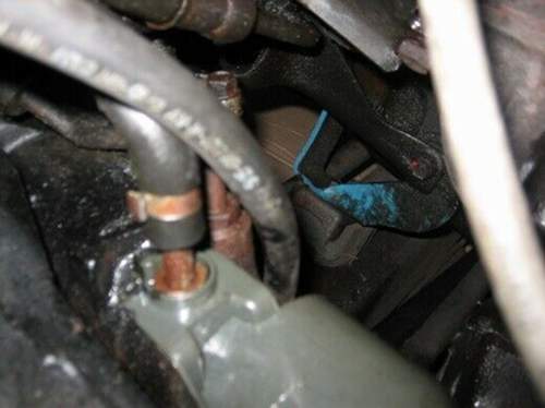

Hier habe ich geschaut (s. Bild)
Img-0012
Moin,
Also hinten ist die Zyko-Dichtung in Ordnung, aber vorn sieht es seeehr seltsam aus. Dort hängt bereits ein Teertropfen runter und der Ölbeschlag beginnt darunter. Versuche mal, ein Foto von diesem Bereich zu machen, sprich ein paar Zentimeter davor.
Dann machst du es genauso, wie @mike cougar es dir geschrieben hat: Prüfe, welche Farbe das Öl hat.
Dazu nimmst du dir ein WEISSES TUCH und TUPFST über eine Stelle mit deutlichem Ölauftrag - entweder an der Kunststoff-Schutzkappe auf der Lenkwelle oder auf dem oben genannten Montageblech.
Eine solch große Ölmenge könnte beispielsweise auch von der Servopumpe kommen - undichter Wellendichtring, Vorlauf- oder Rücklaufschlauch. Bei meinem Catalina war beispielsweise der Rücklaufschlauch so porös, dass das Öl einfach durch diesen hindurch drang - mache ich auch die nächste Woche neu.

Sieht für mich so aus, wie entweder das Öl kommt aus der Lenkung,
dann sollte es aber mehr in Fahrtrichtung Links verteilt werden.
Oder der Vordere Hauptwellen-Simmering ist durch.
Prüfung: Wo fehlt das Öl?
im Motor oder in der Lenkung?

Ok, also hinten ist alles sauber.
Die Servopumpe ist undicht. Machen mußt Du es auf jeden Fall. Ziehe es einfach vor und Du kannst wieder ein Problemkind abhaken. Wenn es dein Ölproblem damit lösen sollte, so kannst Du dich freuen. Das wäre ein Volltreffer !
Aber warte erstmal die neuen Erkenntnisse mit dem Karton ab.
Fahre nicht zu lange mit dem Karton auf dem Krümmer. Der wird bis zu 800°C heiß - in Verbindung mit dem Öl kann das schnell Flammen aus dem Motorraum schlagen...
Mache mal Bitte noch ein paar Fotos von der Servopumpe:

Es besteht auch die Möglichkeit, dass die Servopumpe noch heil ist, der Druckschlauch aber gerissen oder geplatzt ist - meist direkt über der Verpressung. Auch den Rücklaufschlauch begutachten. Ist der porös und ölig, muss der ebenfalls neu.

Am Ehesten geht die Druckleitung kaputt - meist an den Verpressungen. Wenn der Schlauch an der Pumpe bereits gut sifft, dürfte das unten auch der Fall sein.
Ich rate dir Folgendes (da wird Mike Cougar sicher auch zustimmen):
1.) Nimm dir eine Dose Bremsenreiniger - Wanne unters Auto und dann alles was ölig ist gut absprühen, abtropfen lassen, mit Lappen reinigen. Inbesondere Servopumpe, Schlauch und das Lenkgetriebe oben und unten.
2.) Wenn alles sauber und trocken ist - Wagen anwerfen und die Lenkung bis an den Anschlag ziehen und gezogen halten, sodass die Servopumpe ordentlich Druck aufbauen muss.
Dann schaust du, ob und wo es bereits frisches Öl heraus drückt. ERST JETZT IST EINE GENAUE LOKALISIERUNG MÖGLICH!!!
3.) Wenn es nur der Druckschlauch ist, bestellst du dir trotzdem BEIDE Schläuche - also auch die Rücklaufleitung, denn die ist mit Sicherheit auch ausgehärtet.
4.) Siffen Lenkgetriebe und Pumpe ebenfalls - bestelle dir die Rep-Sätze gleich mit. Lenkgetriebe überholen ist kniffelig, aber machbar. Servopumpe sollte hingegen einfach sein.
Sind beides Standard GM-Bauteile. Musst beim Lenkgetriebe nur schauen, ob du eines mit rundem lder viereckigem Deckel hast.
5.) Schaue dir ganz genau die Hardyscheibe an der Eingangswelle an. Bei mir war die Kupplung noch i.O. - machte bei der Reparatur des Lenkgetriebes dann aber die Grätsche.
LG - Maik
