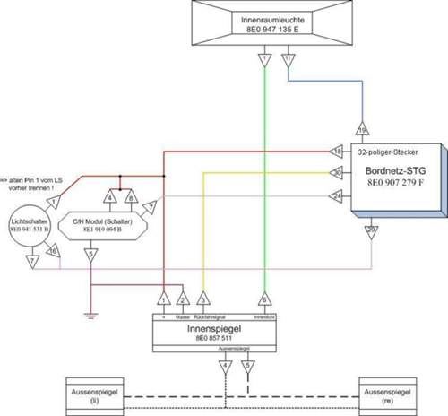

hab es jetzt auch geschafft an meinem 8E das CH und LH nachzurüsten,
es funktioniertt auch zu 99 % :-) evtl. hat jemand noch einen Tip für mich.
Mein Audi ist ein 8E BJ 12/06 ohne Xenon
Bordnetzstg. 8E0907279N
Arbeiten:
CH Schalter besorgt passend für mich war der 8E1919094B ( Leuchtweitenregulierung + CH Funktion )
alles andere blieb beim alten als auch der normale Lichtschalter ohne Auto Licht .
Verkabelung habe ich folgende vorgenommen:
C/H Schalter Pin4 und Pin 8 zusammengeschalten und auf Pin 18 Bordnetzstg. gelegt,
grau / blauen Draht am C7H Schalter abgeklemmt
schwarz / grüner Draht am Bordnetzstg. der vorhanden ist wurde mit angelegt
C7H Schalter Pin 7 auf Bordnetzstg. Pin 24 geschalten ( Pin war an beiden seiten leer )
Pin5 war schon mit Masse belegt
Programmierung:
STG 09 (Bordnetz) auswählen
STG Codierung -> Funktion 07
x?xxx: Lichtsensor
1 - mit Sensor für Regen- und Lichterkennung (G397)
programmiert.
Die zeit war schon voreingestellt auf 30 sekunden hab ich gelassen.
Funktion:
Nachdem kein Lichtsensor verbaut ist, funktioniert das Licht immer, sobald die Funktion am
Schalter eingeschalten wird.
Was leider nicht geht : Die Beleuchtung vom Schalter :-( ist mir aber egal.
ACHTUNG:
als erstes hab ich den grau / blauen Draht mit am C7H Schalter angeklemm, dann funktionierte auch die Beleuchtung des Schalters, leider hatte ich dann aber folgende negativen Funktionien:
- Wenn man links Blinkt blinken die Schalter innen mit :-)
- wenn das Licht eingeschalten ist und man links blinkt kommt ein Fehler im FIS Blinker links defekt.
So das sind meine Erfahrungen damit, wenn man alles so macht wie ich, ist der Aufwand inkl Kabel bei ca. 30 Euro und
20 minuten Arbeit.
Ich für mich kann es jedem nur empfehlen, noch folgendes ist zu sagen, was ich nicht gewusst habe:
wenn man das Auto schnell hintereinander auf und zu macht schaltet sich die C7H Funktion nach dem 3 mal aus,
ist wohl eine art kindersicherung, wenn man das Auto startet funktioniert alles wieder wie gewohnt.
Die L/H Funktion bzw. die Leuchten gehen an mit öffnen der Tür, die hat mit der FB nicht zu tun.
Die Zeit kann man in meinem Steuergerät nur 1x einstellen, das ist dann die Zeit für die L/H Funktion, da bei C/H die Leuchten solange leuten bis das Auto geöffnet wird bzw. bis es sich wieder automatisch verriegelt.
So hoffe euch geholfen zu haben, falls noch jemand einen Tip hat wegen der Beleuchtung vom Schalter immer nur her damit.
Für Fragen steh ich gerne zu verfügung.
MFG
Cooler

C/H Schalter Pin4 und Pin 8 zusammengeschalten und auf Pin 18 Bordnetzstg. gelegt,  Ist dieser Pin frei?
der Pin war nicht frei hier war der schwarz / grüner Draht am Bordnetzstg. vorhanden
C/H Schalter Pin 7 auf Bordnetzstg. Pin 24 geschalten ( Pin war an beiden seiten leer ) Muß da dann ein Steckkontakt nachgerüstet werden, oder fehlt nur die Kabelverbindung?
hier fehlt das kabel mit eben beiden Kabelschuhen, hab bei Audi das Kabel 000979009 gekauft das war das richtige, hat 1,30 Euro gekostet muß dann nur gesteckt werden in die Stecker
LG Bruce
Hab jetzt mal nen kleinen Plan gemacht!
Für die mit rotem Fragezeichen markierten Kontakte wäre es interessant die Pin Nummer zu wissen.
Ist das die Artikelnummer (000979009) ?
Schaltplan neu
super Bild genau so ist es.
nur wie gesagt am Pin 4 vom CH Schalter war der gr/bl Draht dran, der musste abgeklemmt werden.
Ja ist die Artikelnummer 000979009 stegt auf der Rechnung Satz Leitung als bezeichnung,
ist halt ein kabel mit den passenden Kabelschuhen für die Stecker.
Nochmal zum Bordnetzsteuergerät, das sitzt wie beschrieben unter der Abdeckung im Fußraum in Richtung
Lenkrad ca. 30 cm vor dem Kupplungspedal, man sieht dan 32poligen Stecker, wenn man sich etwas verwindet
sieht man auch die Steuergerätenummer.
Mfg
Cooler
Hab den Plan gerade dementsprechend geändert!
Jetzt müßte ich nur noch wissen was es mit dem grünen Kabel auf sich hat (Pin Belegung)
Eigentlich müßte es doch auch igendwie mit Schalterbeleuchtung funktionieren?!
P.S. Hänge hier noch nen Plan von A4-Avant-TDI aus der A4-Freunde Community an der die komplette Verkablung (mit Spiegel u. Autolicht)zeigt.
Schaltplan komplett
Ändere bitte noch in deinem Plan das Steuergerät hab ein N kein L.
Ob es auch mit L geht keine Ahnung von meiner Seite.

Habe nun herausgefunden, dass L und N baugleich sind und dass N der Nachfolger von L ist.
Der Schalter ist ja auch CH/LH - TFL!
Ok,
das mit dem grün / schwarzen Draht kann ich dir leider nicht sagen, er geht auf alle Fälle nicht zum Lichtschalter und auch nicht zum C7H Schalter. Wohin müsste man mal bei Audi Fragen.
MFG
