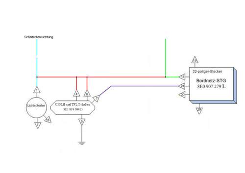

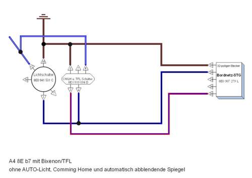

So ich habe mal etwas recherchiert und glaube jetzt zu wissen wie beim b7 alles richtig verkabelt wird!
Ich glaube auch zu wissen warum Du "cooler 1977" diese Fehlermeldungen erhällst!
Du hast doch das Kabel vom CH-Schalter Pin4+8 auf Pin18 (schwarz/grün) am Bordnetz-STG geklemmt! Auf Pin18 wird es aber nur beim b6 geklemmt, beim b7 muß dieses Kabel auf Pin20 liegen!
Ich hab heute meinen Wagen zerlegt und alle betreffenden Kabel gecheckt und durchgemessen! Darauf hin habe ich dann den Schaltplan (Bild 1) erstellt!
Den zweiten Plan (Bild 2) habe ich dann auf der Basis des Ersten und mit Informationen aus dem Netz erstellt. Bei diesem Plan bin ich mir aber nicht so sicher ob die rot/gelbe Brücke von Pin4 zu Pin8 und die daraus resultierende Trennung der Verbindung von Pin8 zu Pin17 wirklich nötig ist!
Hier wurde ja schon geschrieben, dass nur ein Kabel (grün/gelb) gezogen werden muß.
Morgen erhalte ich den Schalter und ein Paar Kabel dann teste ich es!
B7-original
B7-mit-ch
So, alles eingebaut, nach dem letzten Plan oben verkabelt und codiert und was soll ich sagen...?
...es funktioniert mit Index "L" und im FIS tauchen auch keine Fehler auf!
Wie ich oben schon geschrieben habe muß nicht Pin18 sondern Pin20 am Bordnetzsteuergerät belegt werden!

Hab jetzt meinen Schaltplan vor mir liegen.
Also bei mir wäre es Pin T32b/24 am BNSTG und pin 7 am CH Schalter. dann noch einer auf T32b/20 zu 4/58d vom CH Schalter und 8/58S vom CH Schalter zu Schalttaffeleinsatz T32a/17.
Also ihr habt nur pin 20 belegt?
oder wie seh ich das?
Fahr A4 B7 BJ 2007 mit Bi-Xenon ohne Lichtsensor.
lg
lg
Hast Du meinen Schaltplan ausgedruckt?
Das einzige Kabel was zum T32b gezogen werden muß liegt an PIN24,
das Kabel an PIN20 liegt ja schon.
Dann muß noch ein Brücke zwischen 4/58d vom CH Schalter und 8/58S vom CH Schalter.
Das Kabel was von 8/58S vom CH Schalter zu Schalttaffeleinsatz T32a/17 geht mußt Du trennen.
Ich hab da einfach den PIN aus dem Steckergehäuse gemacht und mit nem neuen Kabel bestückt das ich dann an das Kabel von 4/58d angelötet habe!
