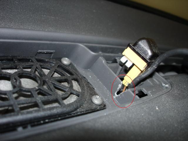

Hallo. Ich habe eben mal spontan ein Bild von dem Metallgitter in der Mitte des Armaturenbrettes gemacht. Ich wollte schon immer mal wissen ob sich dahinter tatsächlich eine Centerbox befindet. Wenn ja in welchem Fall, also Chorus, Concert, Symphonie oder nur mit BOSE. Ich hatte ab Werk das Concert II und vermute, dass ich keinen Center-Speaker habe. Ich habe es gegen ein Alpine-Radio ausgetauscht. Die Lautsprecher vorne links und rechts laufen über den Verstärker im Radio. Die Lautsprecher hinten und der Subwoofer im Kofferaum werden über eine Enstufe von "Audi" betrieben. Diese Endstufe habe ich mit einem Original-Audi-Adapter per chinch ans Radio angeschlossen. Die vorderen Lautsprecher konnte ich per DIN-Stecker ans Radio anschließen. Diesen DIN-Stecker habe ich mal weggelassen und bemerkt, dass nur die Lautsprecher hinten und der Subwoofer betrieben wurden. Aus der Center-Box kam nichts. Deshalb meine Vermutung, dass sich dort keine befindet. Wenn, dann müsste diese auch mit der "Audi-Endstufe" betrieben werden, da die vorderen nur mit 4 Drähten über DIN betrieben werden.
Sonnensensoren Klimaanlage Temperaturermittlung.

mach das gitter mal ab.. dann siehste ihn!
Braucha gar net ! Ich hab doch ein Bilda
Und was für ein stylischer Center, sogar mit Ringen drauf😉😁
Viele Grüße
g-j🙂
ich hab das bild nichtmal mehr, und ich denke es ist meins^^
(aber GJ darf das verwenden wie er will ;-) )
