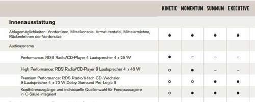

Jetzt gibt's bestimmt Schelte, aber welche HU XXX habe ich denn eigentlich? Wüsste gern, ob ich da etwas von Yatour nutzen könnte.
MJ 2007, High Performance Sound ohne Wechsler

Gibt es denn eventuell HU's, die den Eingang für den Wechsler haben, den der Yatour-Adapter ja scheinbar benötigt, auch wenn ab Werk kein Wechsler verbaut ist, aber eben das High Performance vorhanden ist?
@Edition82
Soweit mir bekannt ist, passen die Yatour nicht, weil die neueren HU über MOST (LW-Leiter) gesteuert werden. Yatour hat nen Anschluss, der für die HU die in der P2x-Reihe (V70 II usw) eingebaut sind, passt.

Wie finde ich denn raus, wie meine HU heißt? In der Ausstattungsliste wird nur "P 28" genannt.

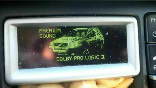

@Edition82 schrieb am 16. Februar 2020 um 21:48:14 Uhr:
Gerät einschalten und dann sollte im Startmenü der Typ erscheinen.
Bei mir in diesem Fall "Premium Sound" Wichtig ist das Dolby Prologic.

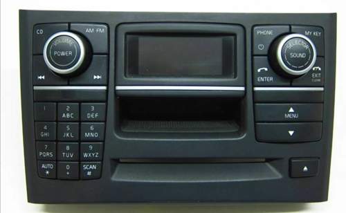

Gab es überhaupt ein Premium Sound Radio ohne Wechsler?
Edit : nö Bei Premium ist immer ein Wechsler dabei. Siehe Bilder
Radio
Alle-systeme
Kommt da nichts, hast Du Base Performance.
