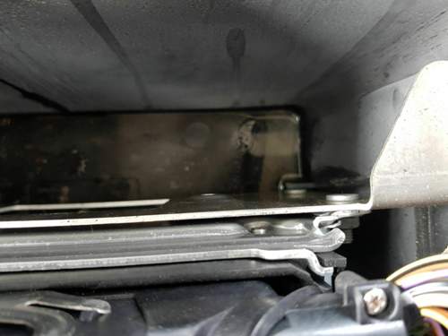

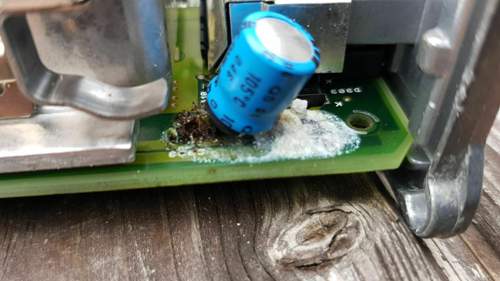

Nun habe ich mich doch an das steuerteil getraut. Und das sieht nicht gut aus.

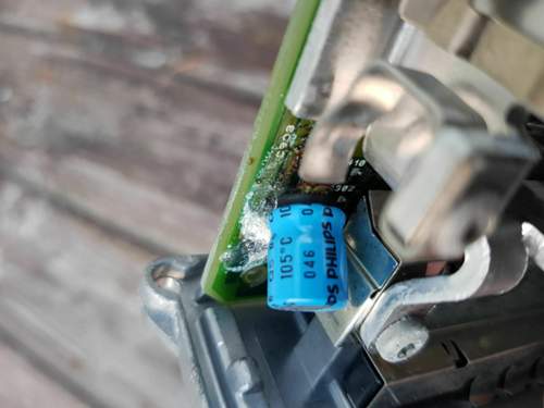

Weiß jemand die Bezeichnung von dem blauen Übeltäter? Ich kann das nicht wirklich erkennen. Vielleicht hilft es ja den neu einzulöten.
Das ist ein Elektrolytkondensator. Da steht irgendwo die Kapazität in µF darauf (sollte man exakt gleich wählen) und die Nennspannung in V (kann man auch höher wählen).

Besten Dank. Da steht nur WS D6 und dann 105 °C und 046

046 bedeutet 04 pF * 10^6 also 4µF (nach DIN)
der schwarze Balken gibt den Minuspol an. (Beachten!)

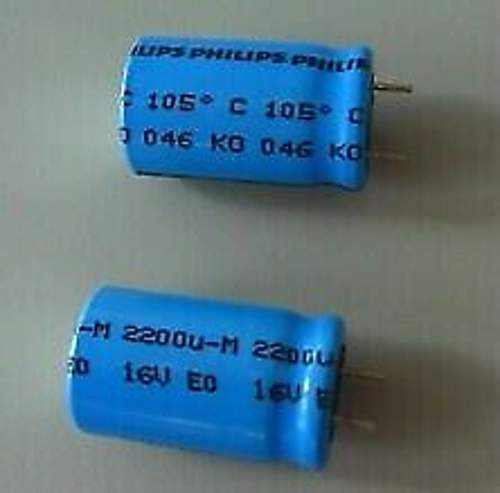

hier scheinen die 046 aber 2200µF zu sein:
https://www.ebay.de/.../264230131713?...

Aber sofern die Platine auch beschädigt ist (evtl. Multilayer-Durchkontaktierung), muss man ohnehin schauen, ob es mit einfachem Einlöten eines neuen Bauteils schon getan ist.

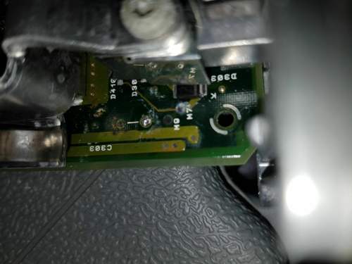

Also das ist das Einzige was auf der Platine steht: M9

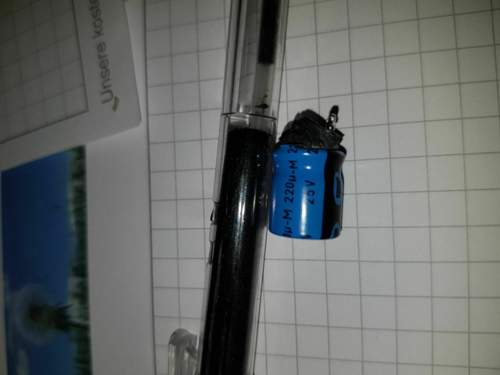

Es muss auf der anderen Seite des Elkos noch was stehen, so wie hier auf dem Bild zu sehen.
Gruss caddy2E
Elko
Ja das war heute nacht wohl zu spät...
Ich hab das übersehen.
Ich kann mit der Bezeichnung nur leider nicht viel anfangen.
Wenn er 5 mm Rastermaß hat, sollte der passen (die höhere Nennspannung stellt kein Problem dar):
https://www.ebay.de/.../361878985103
Korrekte Polung beachten!
Der hier (Serie FC-A) ist auch explizit für "automotive" Anwendungen gedacht (da bis -55 °C nutzbar):
https://www.ebay.de/.../362486847794
